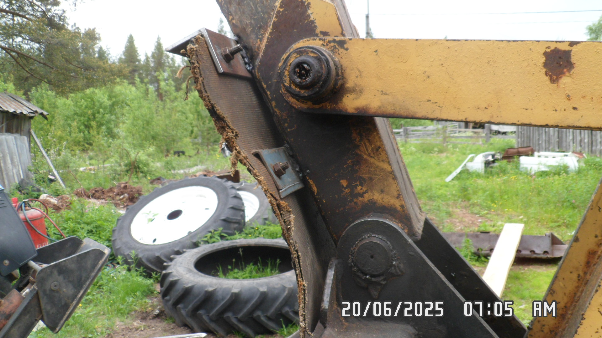

Подсмотрел на Авито, сделал и понравилось.
