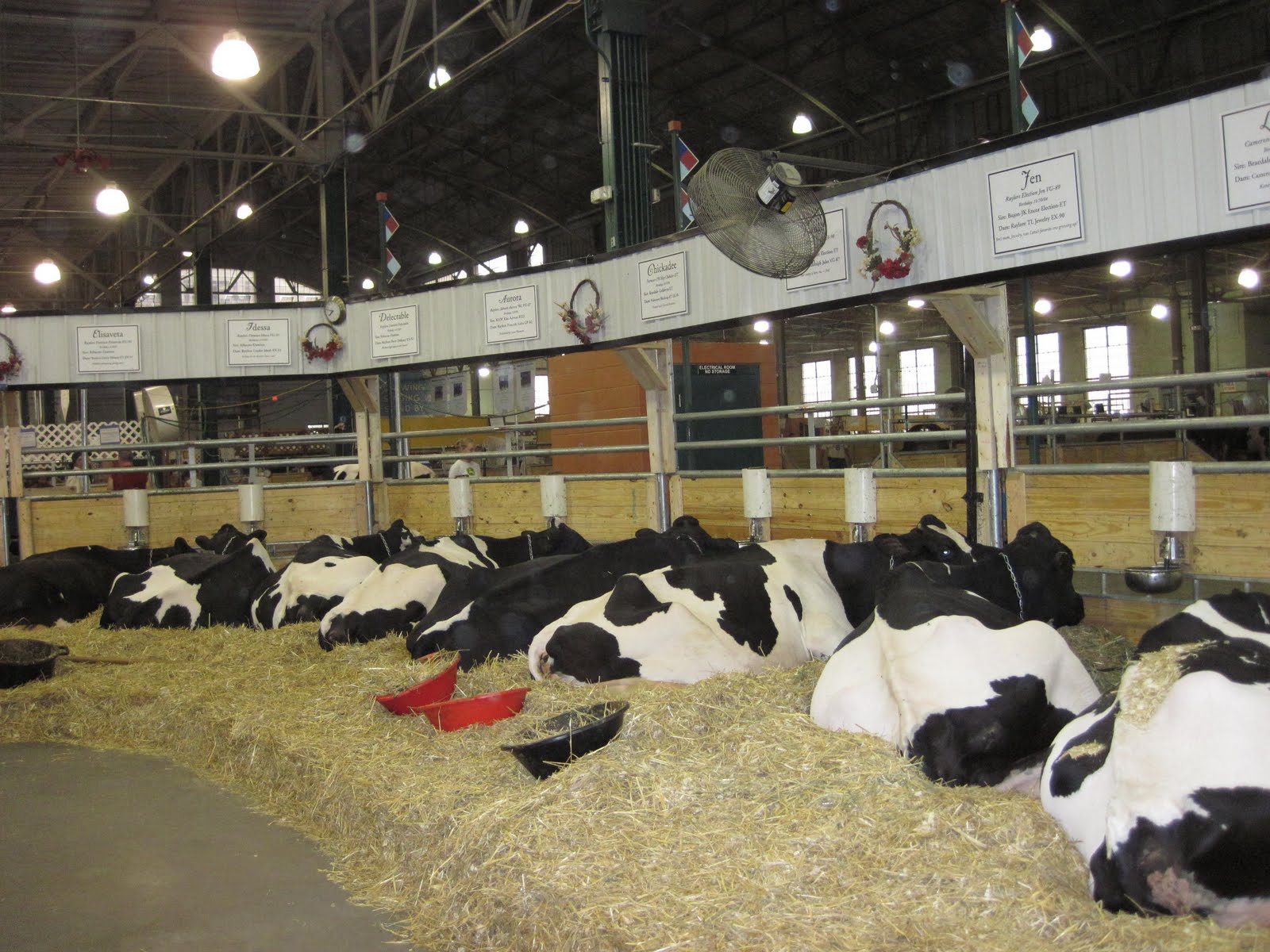

подстилка и правда - чистая и глубокая ...
