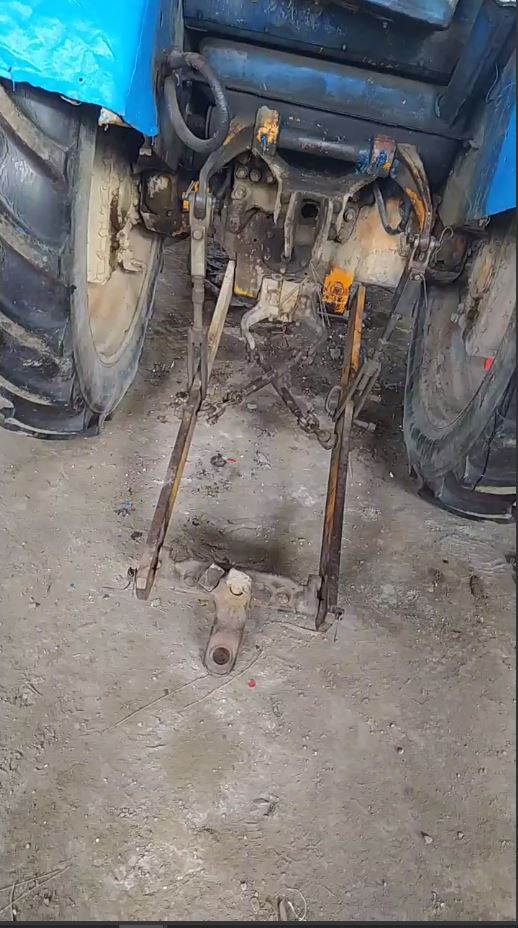

Здравствуйте
Я не разбираюсь в этом совсем. Что мне надо докупить чтобы поставить на такую навеску на трактор т-40 сегментную косилку? и как выбирать Бу сегментную косилку, ан что смотреть?
Тут как и с пускачом, возможно лучше посоветовать купить роторную косу....
А так , нужен центральный винт и возможно понадобится удлиненный кардан.
Не хватает центрального винта.
Совет будет очень хороший и думаю тут все поддержат это забыть вообще о сегментной косилке и купить роторную китайскую ,турецкую ,польскую любую но роторку и горя знать не будешь если будешь брать новую.
