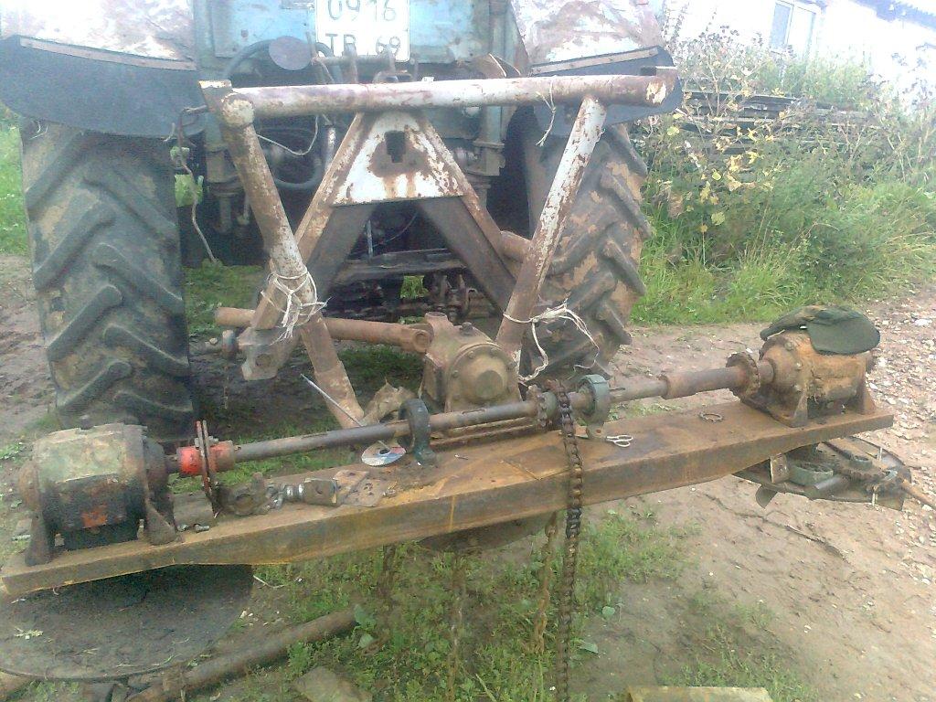

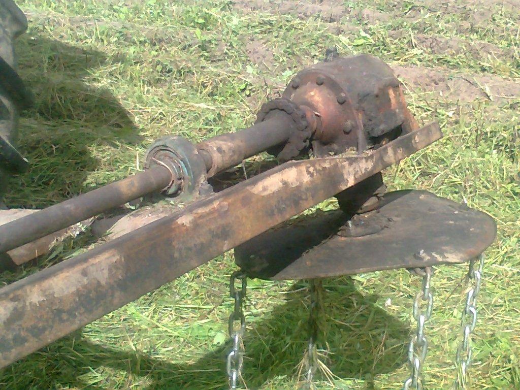

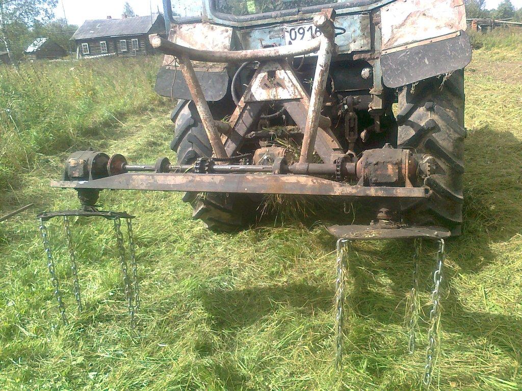

колупатор пишет:
танкист 204 пишет:
Хочу на МТЗ сделать, чтобы захват был 2-2,5 м, вот думаю переварит ли такие нагрузки
это первоначальный вариант-с ним не прокатило.цепная передача не выдерживает.даже две одетые цепи разрывает при сильной нагрузке или попавшей кочке.общий захват 2.8 метра-каждый диск с цепями берет 1,4 м-из рассчета два картофельных рядка.в прошлом году переделал.центральный редуктор поставил на швелерную балку по центру-с боковыми выходами к каждому редуктору.редуктора все с разным вращением-при работе цепи вращаются к центру при движении передним ходом.т25 его везет только на пониженной.и то иногда с черным дымом если земли хапнет.на мтз недостатка мощности не заметно.

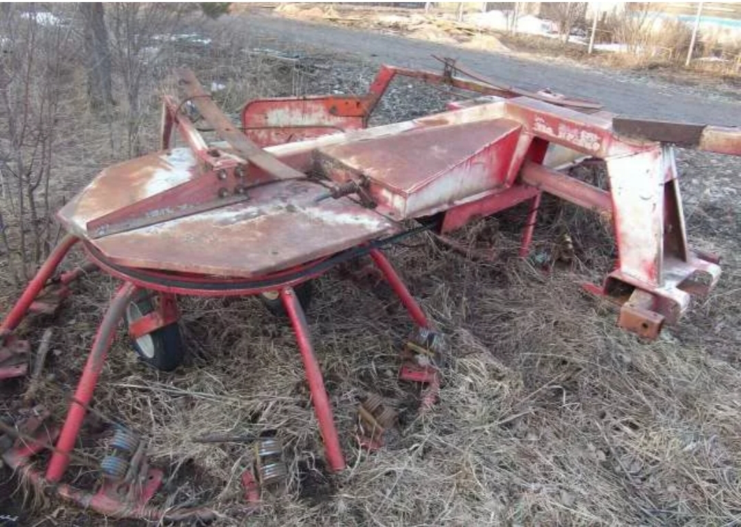

Ворошилка советская для этого проще подходит. С кругов убирали пружинные спицы. И стойки с колесами убирали. На круги вешали куски цепочек. И на Т-40.
