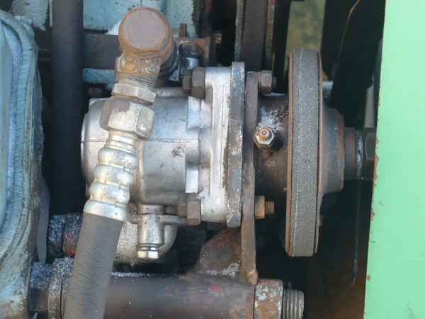

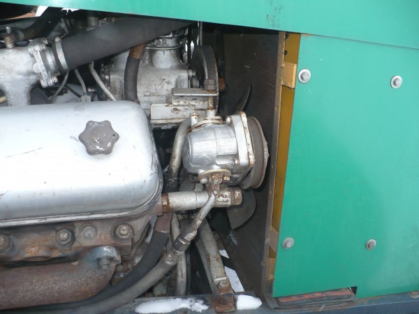

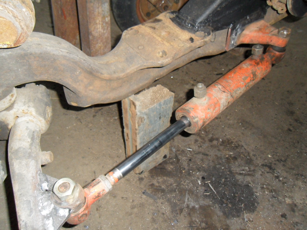

Manapov пишет:
И еще подскажите на руль дозатор какой насос у вас стоит? Хватит 16?
На рулевую насос 10-ка, тандемный 32-й с 14-м или 16-м не нашёл, в магазинах сказали не бывает таких, хотел в дальнейшем заменить (даже купил 14й вроде) но так руки у меня и не дошли. Дозатор насколько помню 160й вроде и цилиндры с комбайна нива, и побольше производительность насоса просится, но не критично.
Если фотки найду, скину как установлено.

Manapov пишет:
У меня лично стоит 32, когда трактор стоит поворачивать просто не возможно. А в движении прекрасно. Может у меня дозатор просто вышел из строя
У меня 10-й насос, дозатор 160-й, гидроцилиндр от комбайна НИВА 1 штука, передний мост МАЗ-500. Какой год этот набор прекрасно работает.
