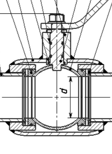

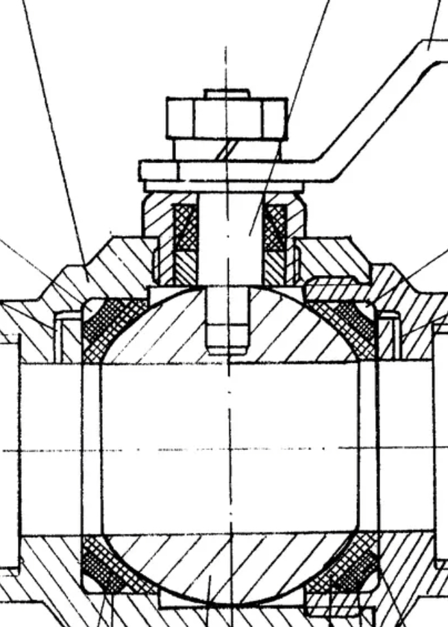

Мужики подскажите купил водопроводный кран на 2 дюима. И не пойму как он перекрывать должен.
Так ручку поверните, и увидите. Там внутри пустотелый шар. Такой себе кстати кран. Паз под ручку там очень тонкий. Поэтому часто вал которым поворачивает этот шар просто слизывает грани и до свидания. Похоже где то старые запасы кранов завалялись. В двухтысячных часто такие встречались. Последнее время не видел. Думал уже не выпускают. Если где то на ответственном участке будет стоять, то лучше его не ставить. Особенно если часто открывать/закрывать. Быстро выйдет из строя.
Я так то понимаю как работает шаровый кран. Просто я попробовал в рука повернуть ручку не получилось. Если смотреть внутрь то там не видно шара. Как будто втулка тонкая стойки внутри. Это все на бегу попробовал пофоткал и на вахту поехал. Купил по дешёвке в комиссионном магазине. Но там в основном с Северстали продают после ремонтов. Значит эти краны плохие . Спасибо что подсказали. Посоветуйте кран нужен на отопление на два дюима какой выбрать
Так я и говорю, там пустотелый шар. То есть в привычном понимании там должен стоять шар с просверленным сквозным отверстием.
Но в этом кране прессованный шар. Так сказать только оболочка шара без внутренности.
Поэтому и паз под вороток там не глубокий. Поэтому их легко срезает.

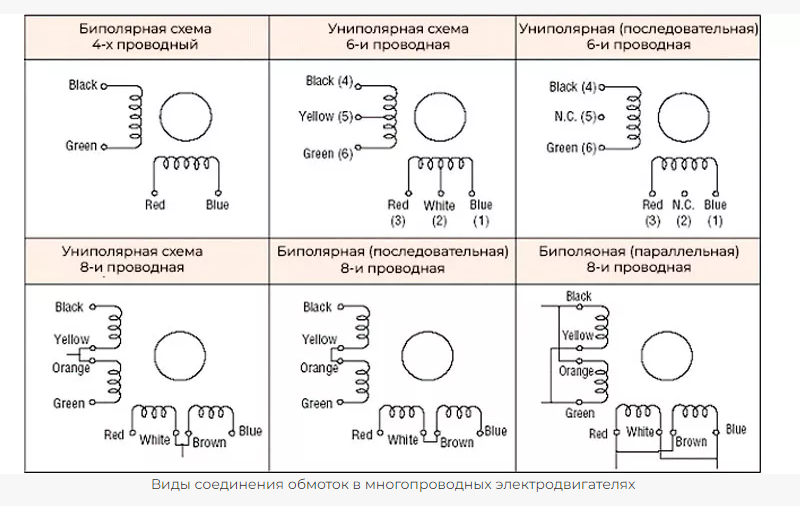

нет там двигателя переменного тока. там шаговый двигатель. потому и трех фаз там нет. но имеется в наличии попеременная подача на пары проводов. и подается только постоянное пульсирующее напряжение одномоментно на одну из пар. у трехфазных двигателе все по другому. например для трехфазного не нужен нулевой провод (или земляной, или нейтральный). без него будет работать трехфазный двигатель. нулевой только для защиты от поражения электротоком служит.

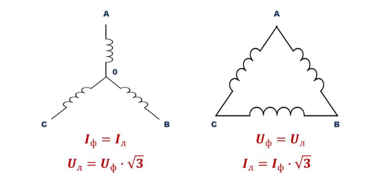

В данном случае именно 3х фазный, соединение обмоток - треугольник. (И как указал автор сопротивление обмоток 0,4 Ом, насколько понимаю во всех трех измерениях)
