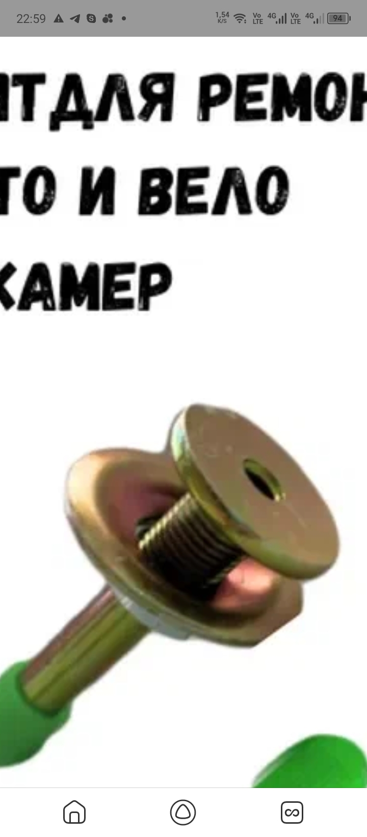

Лучше винт с широкой шляпкой, но без шайбы...
То есть смысл в том, что протечь может по виткам резьбы...
Под головку винта прокладку, резиновое кольцо допустим.... И если прокладку, то ничем не мазать. На сухую. Намазанную резиновую прокладку выдавит легко.

А именно под головку винта, (между головкой винта и шайбой) далее по виткам резьбы..., и между гайкой и шайбой.....
По этой же причине не делаю так называемый ""колхозник"" на ниппель камеры с болтом...
Вместо болта беру простой кругляк.

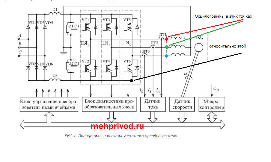

Нет, не по входу (300 В на вход не подается)
И в ошибку не уходит данная модель (во всяком случае на время проведения измерений точно)
И не обращаем внимания что в схеме 3 фазы по входу, после выпрямителя там так же. Схема случайная.

осцилограммы снимаются относительно нейтрали.
на схеме стоят три датчика тока. и они запрещают работу.
выдержку я привел для конкретного ЭУР, а не вообще для всех типов. а вот трехфазный асинхронник до 16 или 20 В хотелось бы увидеть, хотя бы модель.
я таких не разу не видел. ни промышленных, ни самоделок.

А какая разница осцилографу(изолировану) относительно чего снимать показания? В данном случае при снятии показаний относительно нейтрали, осцилограмма сдвинеться относительно нуля - будет симметрична в - и в +. Вид "кривой" от этого не поменяется. Если сейчас показывает размах импульсов от 0 до +300 вольт, то при "нейтрале" будет -150в и +150В относительно 0.

А путь утечки может быть иной.
Выдержка то не полная, так как еще и трехфазные синхронные электродвигатели применяются. Поэтому и вероятность.
Хотя правды ради разница между ними не особо сильная. Внешне не отличишь, только если смотреть какие напряжения на нем.
