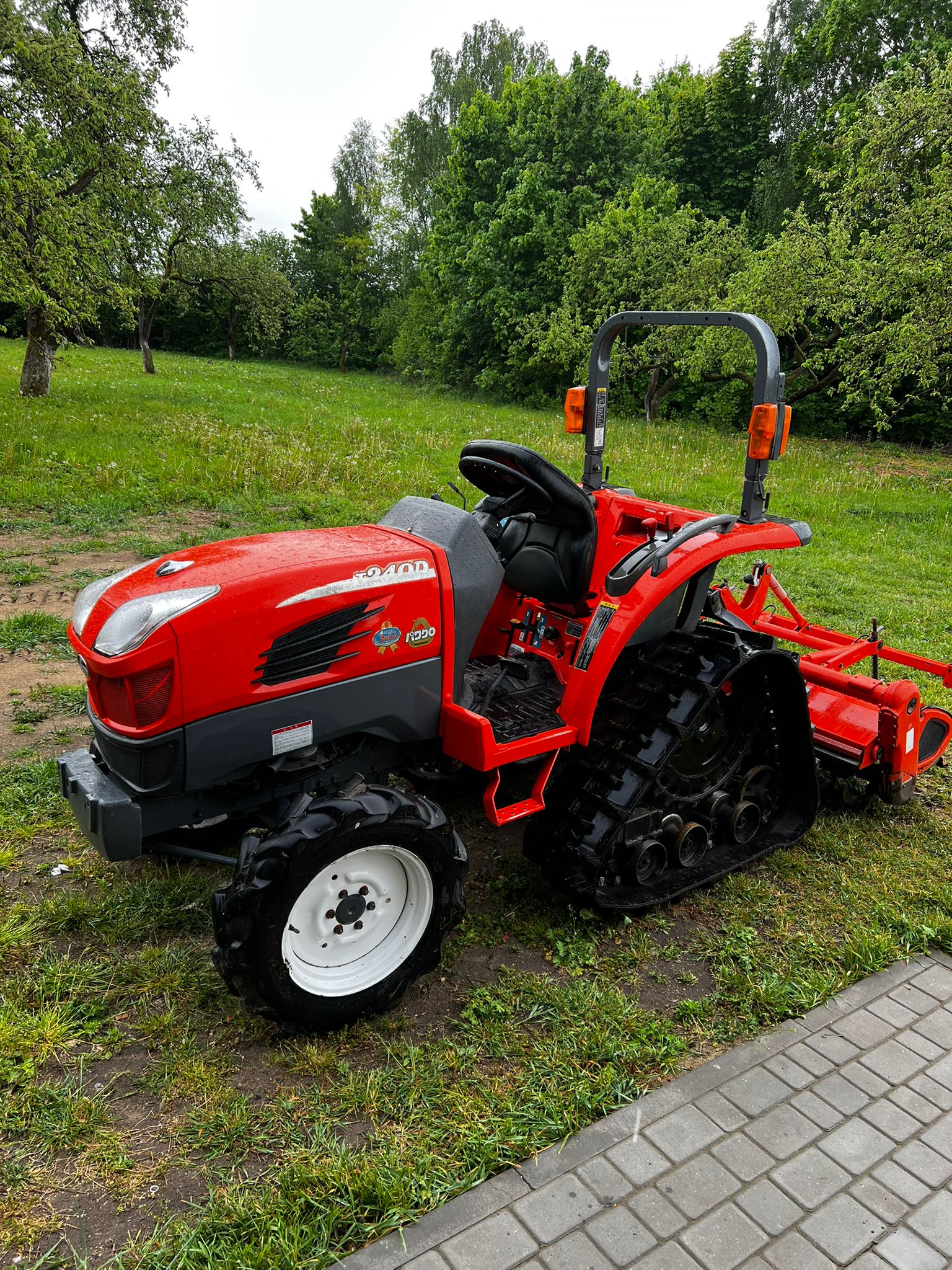

Какие технические сложности могут возникнуть при замене гусеничного хода на колёсный в тракторе t 240
Не соответствие передаточных чисел ПВМ и заднего моста при увеличение диаметра заднего ведущего колеса. 4WD не получится.
Если же без ПВМ или ездить только на отключенном ПВМ, то скорость движения увеличиться примерно в двое (разница диаметров заднего колеса)
