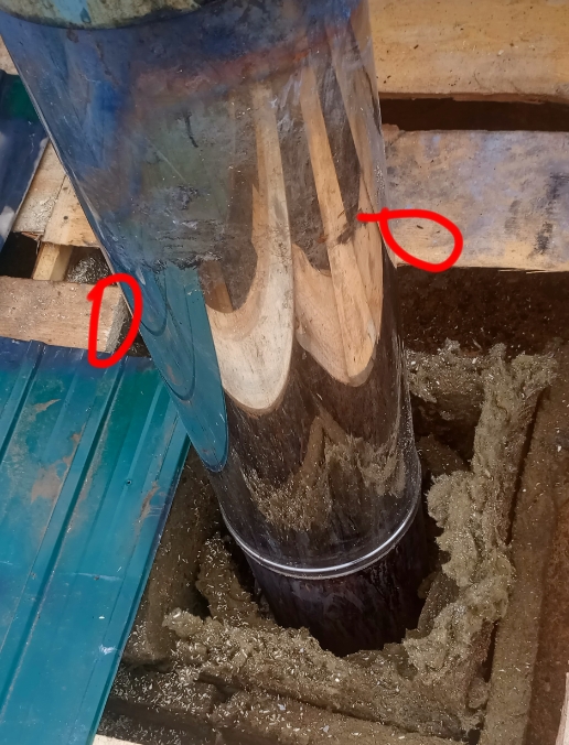

igor1989 пишет:
Сегодня ночью немного подгорел. Примерно в 9 вечера загорелась труба на котле, минут двадцать погорела и утухла. Примерно раз в месяц или полтора такое бывает. Как обычно всё проверил вокруг дома не зашаило ли где, и лёг спать. В третьем часу ночи слышу шумит как ветер, пошёл проверить ( у меня какая-то фобия на на ветреную погоду, особенно весной, плохо сплю) хорошо ветра не было, штору на окне отдёрнул [изображение] . Побежал [изображение] будить родителей, дома у нас на одном участке. [изображение]
Полтора часа вдвоём тушили и проверяли.
Есть строительные нормы,по ним сверяйтесь.Может фото так показывает,доски близко к трубе.

igor1989 пишет:
Второе фото-где разделочная проходка из не горючего материала вокруг трубы? Использование сендвич-трубы -первый шаг к потере дома по причине пожара. Ежегодно тушим такие возгорания в домах и дачных домиках-везде одинаковая картина-накопление сажи в трубе, потом ее возгорание и пожар в доме. Если рядом с районом дислокации и вызвали сразу-то спасаем. Иногда не успеваем спасти если ехать более 30 км.одному товарищу дважды тушили дом. Дом еще от бабушки-дедушки достался. Переделал все -через чердак пустил сендвич. В середине зимы загорелась крыша-дранка, рубероид и шифер. Затушили.за лето но построил новую крышу -брус 150/50 и обрешетка. И снова сендвич труба. В середине зимы снова загорелась обрешетка от температуры рядом стоящей сэндвич трубы-в ней сажа загорелась. Здесь потушили быстрее-несеолько квадратов обрешетки ну и домой вода протекла. Больше он сэндвич не использует. А соседи поставили-в середине зимы пришлось и к ним ехать "в гости"

igor1989 пишет:
Как можно железную трубу ставить вплотную к дереву, без соответствующей противопожарной изоляции??? huh

Есть подозрение что загорелся резиновый уплотнитель на трубе от искр что вылетали из трубы, а от него обрешётка, стекловата что была вокруг трубы расплавилась-осела и тогда загорел потолок.
Вокруг трубы был металлический короб с стекловатой, на фото новый короб теперь с базалитом
Видно что лист металл подвергся нагреву
Было также только с изовером
Трубы поменял местами

igor1989 пишет:
Ну блин-до следующего раза. Ящик малений-посмотрите в сети-инфа открытая. По моему не менее 70 см должно быть от дымохода до дерева-так у нас принимали после ремонта пожарная инспекция. И никакой ваты-песчая засыпка,кирпичная кладка из красного обожженного кирпича на глиняной кладке. Люди не могут с первого раза понять-надо попрыгать на граблях что бы дошло? https://fireman.club/statyi-polzovateley/protivopozharnaya-razdelka-i-ot...

igor1989 пишет:
Обрешётка загорится, если утеплитель осыпется.
А базальтовую вату которой обложили трубу попробуйте горелкой нагреть. Очень внешне похожа на ту, которая от нагрева рассыпается в труху.

Kostomar пишет:
Расстояние до обрешётки не менее 15см в круг. Короб вокруг трубы 50*50 см, труба 200*260мм

Kostomar пишет:
Верно. Базальтовый утеплитель тоже разный. Один для утепление стен дома другой огнеупорный. Как минимум 600 градусов должен выдерживать. Но как по мне, то с таким котлом нужно чистить и чистить дымоход. И довольно часто. Отсюда все танцы с бубном.

igor1989 пишет:
... труба на котле, минут двадцать погорела и утухла...
температура горения сажи в трубе около 1200 градусов. температура плавления стеклонаполнителя(стекловаты и иже сней) 1000 градусов. выводы делайте сами.

Базалит грел газовой горелкой втечение десяти минут с расстояния 10см, только поменял цвет, если с расстояния в 2-3см то базалит плавится но не на сквозь. Значительно хрупким не стал, если специально не кулупать сам не сыпется.
Уплотнитель начал тлеть от спички. Он краями был прикручен к обрешётки через профлист. Температура более 400 градусов
