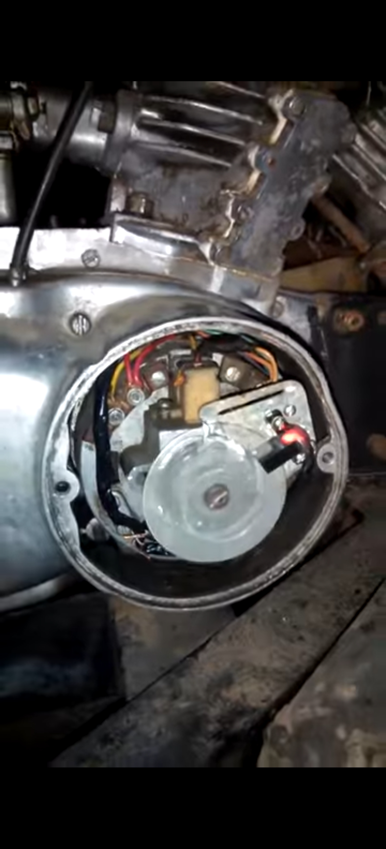

Ибо здесь всего два комплектующих узла, это маховик и катушка. (Подшипники, провода и свечу не берём во внимание так как они есть и у магнето....) Сдохнуть может только катушка, так как маховик просто кусок металлов. Так что если уж очень страшно остаться без искры в поле, то достаточно положить запасную катушку в ЗИП. Места она много не займёт (не намного больше конденсатора) и от времени не протухнет. Так что думаю вопрос на этом исчерпан. Такое зажигание и запасная катушка будут в сотни раз надёжней чем магнето.
Я из за того и сделал что минимум деталей, гораздо проще в обслуживании и ремонте. Тут больше вероятность что это магнето украдут или потеряешь. Если даже откажет катушка или размагнититься маховик, запчасти стоят дёшево, можно найти в любом дворе в селе отдадут за спасибо.

Но за всю свою жизнь и опыт обращения с техникой, магнето где то в лесу или поле не подводило ни разу.
А если не видно разницы, зачем платить больше., думали жители вилларибо и виллабаджо....
Я кстати, ни в коем разе не осуждаю зажигание от пилы вместо магнето. Была б необходимость и нужда, может тоже сделал бы... Но так как магнет достаточно в наличии, делать этого не буду...
Магнето существует пока еще в обиходе остались (пускачи) ПД и устаревшие модели двигателей. да и ПД уж не в моде у всех на устах стартерный запуск.Посмотрите вокруг себя от контактной пары ушли почти все производители, это говорит о том что контактная пара не совсем хороший, удачный вариант. Было бы что то похожее на магнето без контактной пары, усиленным валом с радостью и удовольствием сменил на новое. Даже пусть и с посторонним питанием от аккума. Это конечно мое мнение и ни кому его не навязываю.
Может и будет...

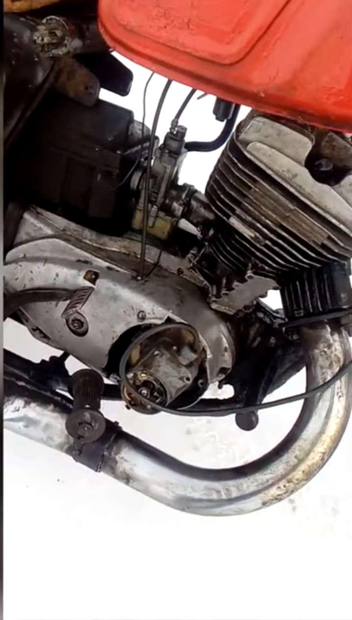

На двенадцативольтового ижа восходовское зажигание поставить как два пальца обоссать... Магнето на нем излишне.
Вот с шестивольтовым процедура несколько хуже...
только свет плохой на этом зажигании. Были 2 ижа. Один 6 вольтовый второй 12 вольтовый. Точил переходники под генератор из поршней двигателя А-41.
Для переделки 12 вольтового ижа на гену с восхода, достаточно снять с родного иж генератора нижнюю алюминьку, и слегка её проточить. Вот и весь переходник...
А на шести да, точили и из 41 го(мазовского) поршня, и просто из металла...

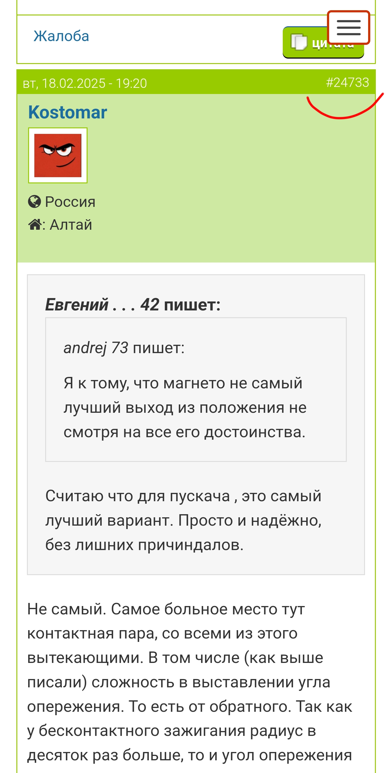

Kostomar пишет:
Тут всё намного проще.... Две детали и корпус с валом! Ни каких коммутаторов. Ни каких датчиков холла и аккумуляторов! Ни чего этого не надо!
Совершенно верно.
И в магнето то же самое можно сказать..
Не можно.... Давайте считать что может сломаться....
Одноименные детали такие как свеча, бронепровод, магнитный маховик, подшипники, корпуса, которые есть и там и тут сокращаем.... По ним скажем так паритет.... Дальше, идут катушки.... Могут сдохнуть как там так и тут..... А дальше остаётся только магнето.... У неё ещё могут сдохнуть контакты, конденсатор.... Особенно доставляют проблем контакты. Включая дребезг контактов. Так что, разница приличная....

Юпитер у меня кстати на датчике хола и комутатором от жиги.
Бабина ока.
Один раз поставил и не лазил туда больше ни разу.
На яву тоже так сделал ,она еще не особо много ездит но проблем тоже не было.

Про АКБ ваш пост #24690.
Моё первое упоминание про БСЗ пост #24733.... На 43 поста позже.... У меня пошли? Ложь!
