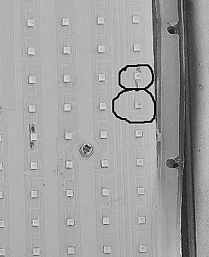

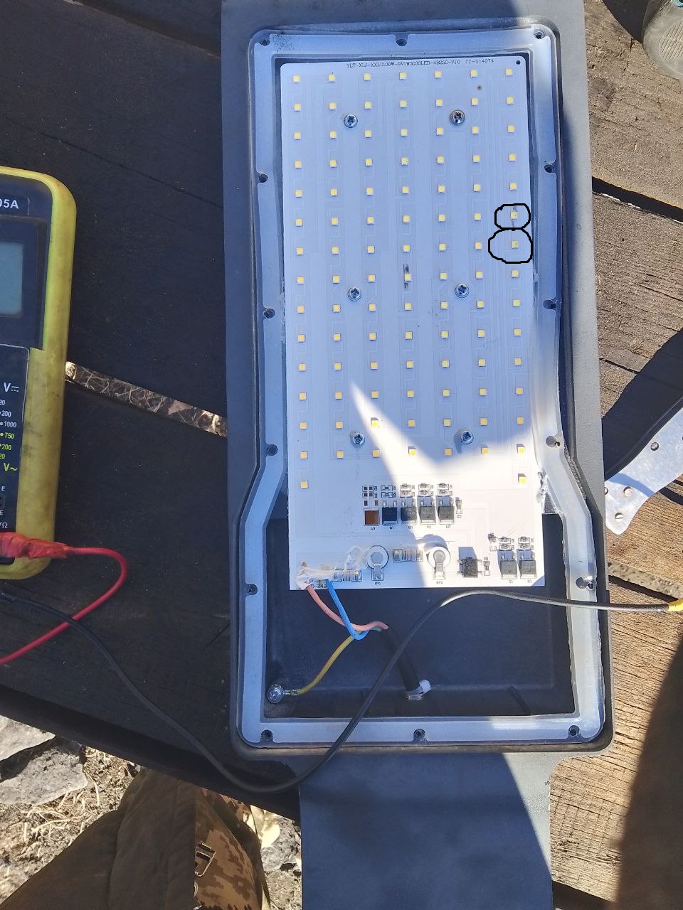

Народ подскажите что тут сгорело, как можно проверить мультиметром, там обвел два светодиода там есть маленькие две точки может они сгорели, если тупо их убрать и спаять они же будут гореть, и еще тут как можно уменьшить ток, что нибудь может отпаять отсюда , я не электрик если подскажите то умею держать паяльник

Если отпоять и спаять, другие бысрее сгорять
так для этого ток уменьшают же чтоб другие не сгорели
Народ подскажите что тут сгорело, как можно проверить мультиметром, там обвел два светодиода там есть маленькие две точки может они сгорели, если тупо их убрать и спаять они же будут гореть, и еще тут как можно уменьшить ток, что нибудь может отпаять отсюда [изображение] , я не электрик если подскажите то умею держать паяльник [изображение]
Ток уменьшают впаяв сопротивление (резистор) можно вместо светодиода сгоревшего , на сколько и какой мощности не могу сказать, этим не занимался, я бы опытным путем пробовал бы.
когда погаснет, а этого долго ждать не придется, надо будет разобраться с тем, что такое стабилизатор тока, и почему убрав два светика надо подкорректировать резистор на драйвере.
Где обвел черным они не горят, как понял на каждые четыре светодиода идет своя дорожка, где обвел красным тот диод выкинул спаял, и все заработала кроме тех что обвел, так понимаю на каждые четыре светодиода свои там резисторы чтоли стоят, посмотрим сколько они поработают, так то его включаем то минут на 15-20 когда стадо закрываем, думаю может годик другой погорит
Где обвел черным они не горят, как понял на каждые четыре светодиода идет своя дорожка, где обвел красным тот диод выкинул спаял, и все заработала кроме тех что обвел, так понимаю на каждые четыре светодиода свои там резисторы чтоли стоят, посмотрим сколько они поработают, так то его включаем то минут на 15-20 когда стадо закрываем, думаю может годик другой погорит [изображение]
схема последовательно - параллельная. надо прорисовать все цепочки. и тогда делать выводы. по фото вижу 25 групп по 4 параллельно включенных светика. а вот как они заведены на драйвера не видно. они еще должны и последовательно включаться.
Так и есть.
Выгорают диоды группой, по 4 в данном случае. Если убрать группу (закоротить) возможно будет работать в зависимость от драйвера (если он есть и способен компенсировать уменьшение нагрузки). Общая беда такого рода прожекторов, светильников в том что светодиоды работают в перенапряженном режиме по току и поэтому быстро выгорают. Это изначально закладывают что бы светили поярче. Они и светят, но не долго. Если уменьшить ток на 1/3, (а значит и яркость) то будут дольше работать. А так придеться очень часто менять очередную группу сгоревших светодиодов.
Цырен Ендонов пишет:
Значит эта группа, точнее два оставшихся в группе светодиода первые кандидаты на "вылет". А сколько они еще проработают предсказать нельзя.
Пока разобран светильник, имеет смысл определиться какие светодиоды используются: на 3В, или 6В, или 9В и на какой ток, Скорее всего на 3В и ток 300мА. Тогда нужные светодиоды можно заказать (купить) и менять (перепаивать). Лучше всего для этого использовать паяльник горячим воздухом, простым паяльником слишком уж неудобно это делать.
Так и есть.
Да хрен с ними сгорят новую купим, а туда ленты на 12в , наклею, мне само стекло нравится она как бы на каждый светодиод стоят линзы, и подключу его в кошаре, там у меня солнечные панели стоят думаю будет ярко гореть
