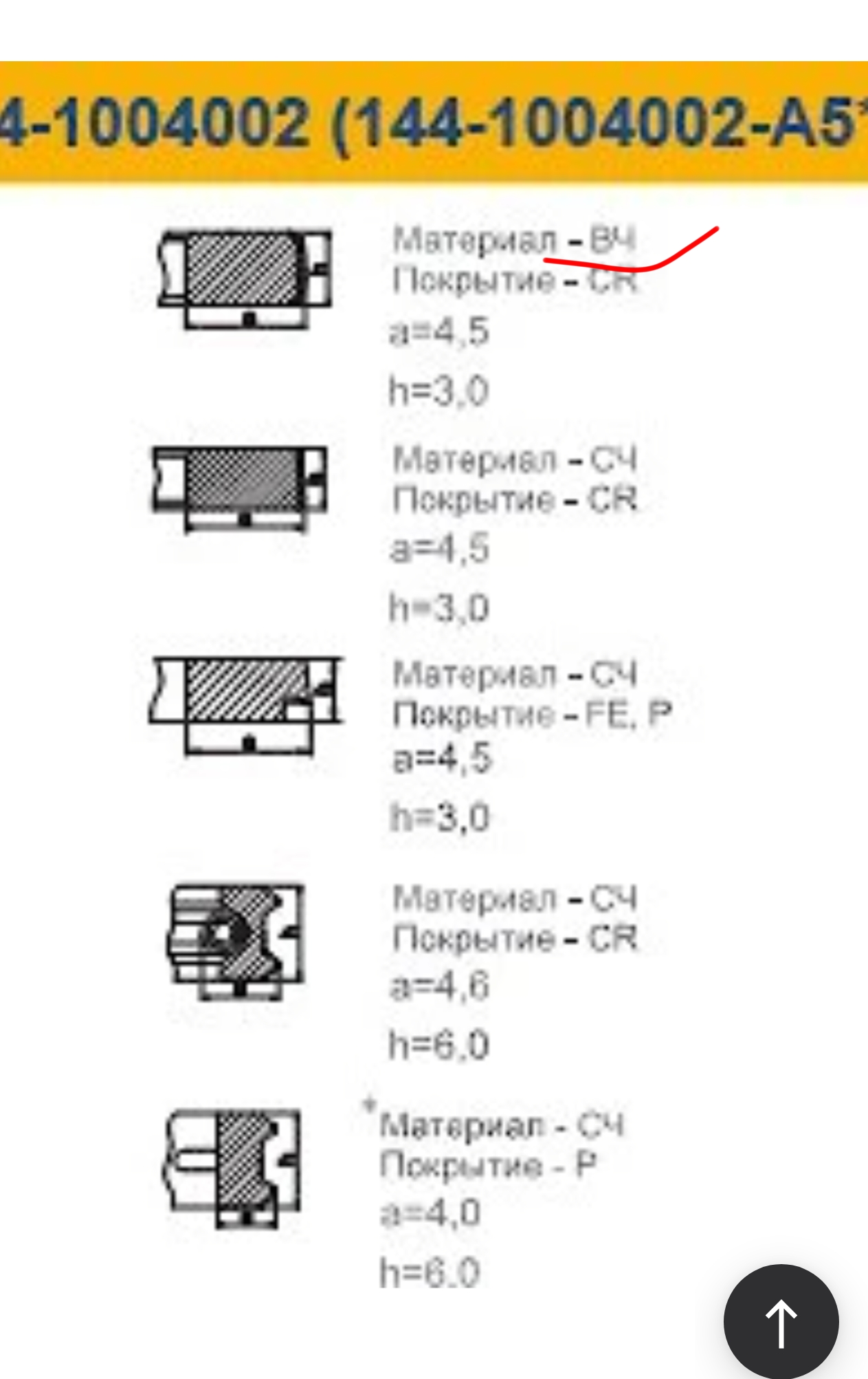

т-40. Д-144. перестал нормально запускаться. когда секунд 30 крутить надо было, еще терпимо. но с каждым запуском все хуже и хуже было. проверил компрессию и все стало понятно. начал перебирать. на всех цилиндрах износ верхнего компрессионного кольца до 5 мм зазора. второе и третье компрессионные, маслосьемные кольца - зазор нормальный. выработки на цилиндрах нет. перебрал. запустил. раньше сталкивался с износом, но всех колец более менее равномерно. кто с подобным сталкивался? года три назад ставил новые поршни, цилиндры, кольца. но убивает износ только верхних колец. и значительную потерю компрессии при нормальных зазорах в оставшихся двух кольцах.
Раньше кольца все из серого чугуна делали. А сейчас верхнее кольцо может быть из высокопрочного чугуна. Чем выше прочность, тем ниже пластичность. Может с этим связано. Разные металлы могут по разному изнашиваться. И не факт что более прочный, будет меньше изнашиваться от трения. Как те же вкладыши коленвала, сделаны из очень пластичного металла...
не задумывался над этим. кольца не выбросил. марку конечно не узнаю, но эксперименты проведу с металлом. и под дождь положу, посмотрим как ржавчиной покроется, ну или не очень покроется...

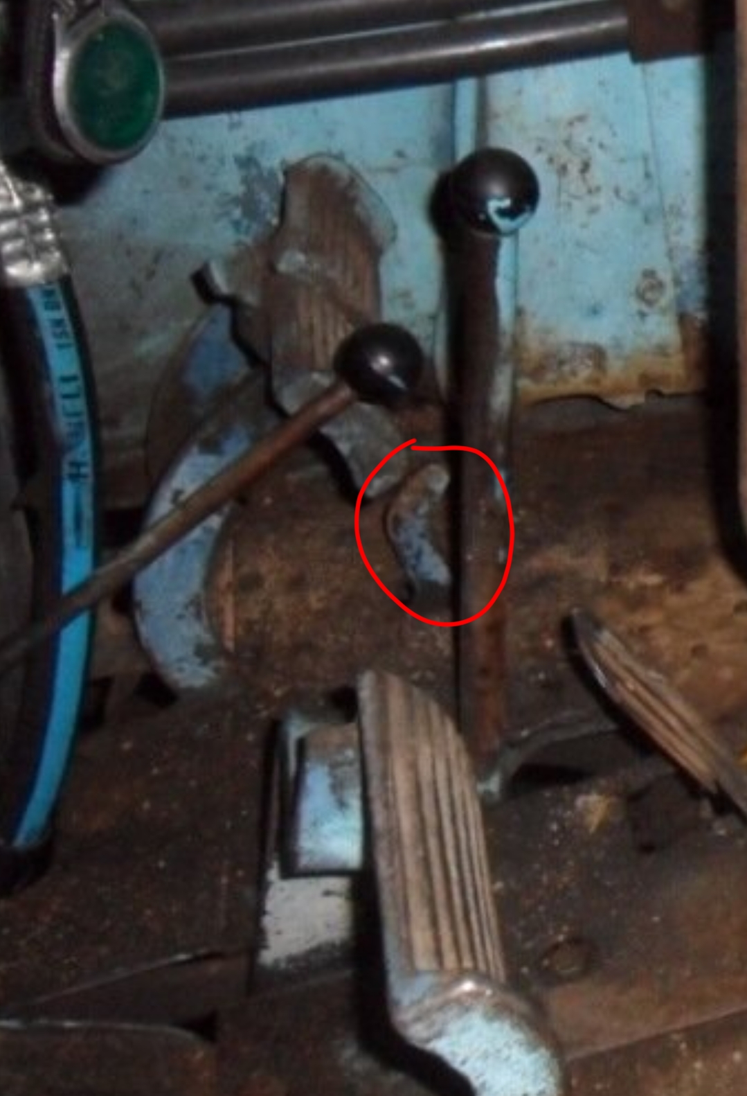

На прицеп тормоз воздушный, а ручником ни разу не пользовался. Даже не помню есть оно там

Нажимаете педаль тормоза и защелкиваете гребенку на педаль. Снятие с гребенки просто нажатием на педаль.
Под педалью должен торчать маленький рычаг. Нажимаете на тормоз и пяткой его вдавливаете в пол.
Снимается со стояночного тормоза нажатием на педаль тормоза.
Вещ крайне не надёжная, оооочень часто срывается. Поэтому используйте аккуратно.
а там еще когда на сцепление нажимаю он как будто тормозит. Это нормально вообще?

Рекомендую передачи которые включаются влево, включать правой рукой, а передачи которые включаются вправо, включать левой рукой. Это конечно дело привычки, но просто так более физиологично и легче для руки. Поэтому будет проще загнать рычаг в передачу.
хорошо что я написал. Вы мне объяснили что это значит. Потому что в инструкции написанно независимый и синхронный. А что оно такое не понятно. Чтоб кто то приехал показал есть. Но этот человек в более серьезных делах будет задействован у меня))
т.е. не толкать а тянуть рычаг? Я не знаю как работает исправная коробка. Но полагаю что на моем передачи плохо включаются
Независимый работает на прямую от двигателя, а синхроный от шестерни в коробке передач
