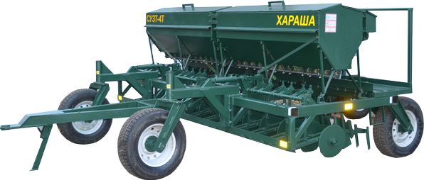

Нынче испытывали у себя в хозяйстве сеялки ХАРАША,не плохие сеялки,рама мощная,бункера большие,регулировка нормы высева на много легче и быстрее чем на СЗП,но есть и минусы,индивидуалные на каждый сошник загортачи плохо выравнивают бороздки за сошником,сейчас после этой сеялки если работать поперек посева, очень сильно трясет(на следующий год будем цеплять за неё тяжелые цепи),после той же сеялки DMC ещё больше трясет,но это другая история)
: Липецкая область
15.02.2009 - 12:28
: 5032
Evgeniy174RUS пишет:
Вы чё там с дуба рухнули, борозда хорша от прикатывающего колеса это важный элемент агротехники, в неё к семенам дождь стекает, цепь повесить lol кулибины)))
Владимир48 пишет:
У них не Хорш, а ХАРАША, нет у нее прикатывающего колеса. laugh
: Еткульский район Челябинская область
19.02.2012 - 11:06
: 1382
fgrubin пишет:
Владимир48 пишет:
Да, она самая yes3 ,Хоршев у нас нет,есть Амазоне DMC и Citan.
