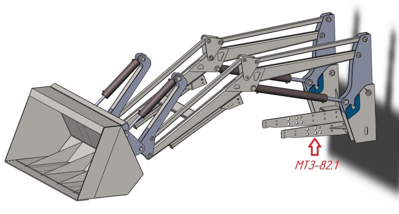

Здравствуйте. Может где обсуждалось, но всего не перечесть. Вопрос собственно к опытным трактористам ) Есть несколько типов КУНа, условно с псевдоповторителем, где ГЦ параллельны стреле и с вертикальным расположением ГЦ.
Примеры на фото. Суть вопроса - эксплуатировал ли кто технику с вертикальным расположением ГЦ, как ковш по жесткости ведет себя в сравнении с классической схемой? Собираю погрузчик свой, и муки выбора конструкции - с одной стороны можно сделать идеальный повторитель и еще и ГЦ на подъем ковша будет работать на выход штока. С другой - есть сомнения по жесткости и нагрузке на тяги повторителя, главное, чтобы ковш не выворачивало при нагрузке, при попытке зачерпнуть твердую кучку или спланировать грунт.
Смоделировал под свой два варианта...

Первое-определитесь с выбором техники на которую вы собираетесь делать погрузчик фронтальный-классический промышленный трактор или самодельная самоходная тележка? На обычный сельхоз трактор достаточно скопировать готовые решения с рабочих кунов. С учетом недостатков в их работе. Все эти ваши многочисленные отверстия под возможные изменения в кинематике работы ковша-ни к чему. В работе будет только один вариант. Остальные-зия потраченое время на сверление и усиление конструкции.
Если самодельный мини погрузчик типа бобкета- то проще скопировать даже по картинкам рабочую схему и переложить ее под свои задачи под имеющиеся гидроцилиндры. Сперва на макете-картон, дерево испробовать работу а потом уже выполнить работу в металле. У бобкета есть хорошая схема с перемещением оси стрелы при подъеме. Немного лишних деталей но в работе дает некоторое преимущество

Модель эскизная, отверстия и схематичность - продукт изысканий, проб и ошибок, никто сверлить это все в металле не собирается, вопрос был в другом. И то и другое есть на том же МТЗ. Если простыми словами - нахрена нужен недокопир, если есть более правильный вариант? Значит не все с ним так замечательно и гладко, в чем-то проигрывает.
По поводу картонов - нарисовать проще и быстрее.

achuser пишет:
Вам нужно поработать на мтз с погрузчиком с "недокопиром", .. и все ваши фобии развеются..

achuser пишет:
Без разницы, оба варианта обеспечивают нормальную жёсткость. Да вон есть куны с одним цилиндром, а том числе такого именитого производителя как метал фах. который работает в невыгодных условиях - на втягивание и маленький рычаг воздействия на ковш. И хватает жёсткости, там скорее ковш поведёт, при планировании чем не хватит жёсткости конструкции. А на мини погрузчике тем более..

Тут фобии у меня как раз не по "недокопиру", а по полноценному ) Т.к. "подворот" ковша наблюдается на старом минипогрузчике с аналогичной схемой, не хотелось бы получить малую жесткость. Рад бы попробовать в деле заводскую технику, да где ж ее взять? )

achuser пишет:
Вот ещё вариант с полноценным копиром, но имхо минипогрузчику нужен 1 цилиндр на ковше, 2 это перебор, утяжеление конструкции, громоздко, медленная гидравлика т. К. 2 цилиндра. Для тяговых усилий минипогрузчику 1 цилиндра за глаза. Имхо.

Один или два - не особо критично, т.к. просто от тяг повторителя ставится перекладина и цилиндр втыкается посередине.
Но при 2 цилиндрах выше жесткость на кручение. Если ковш цепляет одним углом, его вместе со стрелой крутит винтом.

achuser пишет:
Его легко крутит и с 2 мя

Но крутит уже по стреле, т.к. 4 точки опоры все равно жесткости больше дают, чем 3, особенно, если разнесены максимально.

achuser пишет:
Всё зависит от жёсткости задней стенки ковша, если у неё достаточная жёсткость, 3х цилиндров достаточно. Вон на вольво и теракте, 3 цилиндровый механизм с челюстным ковшом, жёсткости за глаза , а нагрузки там не сравнимые с миниками, и МТЗ.
