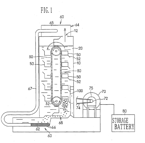

Аппарат работать конечно будет. Скорее всего даже выдаст какую-то энергию.
Мля.... Ну, откройте же наконец учебник...
Закон Архимеда: На тело погруженное в жидкость действует выталкивающая сила равная весу вытесненной телом жидкости
На фото производителя халявы в одной ветви (рабочей) 8 совков литров по 20 емкостью. Итого 160 литров. Даже при 100% заполнении воздухом (абсолютно нереально) вся ветвь "тянет" всего 160 кг
Крутящий момент на валу (сколько там диаметр звездочек? хусим, пусть будет полметра ) 1600 Н * 0.25 м = 400 Н*м. Аффтар утверждает, что вся эта куча пустых ведер движется в воде со скоростью 1 м/сек. Допустим. Хотя даже и представить себе не могу движение этих погремушек в воде с такой скоростью
Ну да ладно... Открываем учебник геометрии: длина окружности - 3,14 * 0.5 = 1,57 метра, то есть скорость вращения вала - 0.64 об/сек или 38 об/мин, угловая скорость 2* 3.14 *0.64 = 4 рад/сек
Снова физика: мощность на валу 400 Н*м х 4 рад/сек = 1600 Ватт
Куда мегаватты выпускник Бауманки прячет - ХЗ
И совершенно другой вопрос - какую мощность нужно приложить чтобы заставить крутиться эту погремушку с такой скоростью, учитывая офигенное сопротивление воды, кавитацию, КПД цепи, редуктора, генератора и прочие радости реального бальбулятора.
Аффтар утверждает, что все это будет крутиться от компрессора мощностью 2,5 Квт. Сильно сомневаюсь, но даже если так то потери (ПОТЕРИ!!!) от работы халявомашины 0,9 Квт * час ежечасно.
Поциент попросту высосал эту скорость из пальца, т.к. никогда не имел работоспособного образца. С Электромаша его послали, сдав бесполезную шнягу в металлолом, а сборка уменьшенной копии в домашних условиях сорвалась по причине природной жопорукости и всемирного заговора углеводородной мафии.

Хорошее рассуждение насчет сопротивления ковшиков в водной среде! На кинематической схеме не все указано, а именно:1) нет разделительной пластины(перегородки) что исключит турбулентность воды,так как образуется поток воды в котором с опережение двигаются ковшики,поэтому я и скорость движения показал более 1 м/с при том что скорость свободного подъема пузырей в воде около 0,25 м/с Эфект движения пассажира в скором поезде! Происходит сложение скоростей! Проверено на макете сделанном в авто мастерской! Да и все элементы конструкции на пути движения водного потока делаются закругленными и пологими! 2) Уровень воды в основной емкости выше траектории движения ковшиков и идет свободный залив воды в ковшики - топить не надо!
Поток воды получите. Ламинарный - ни в жисть, даже если ведра будут двигаться со скоростью потока. А уж если "с опережением", тут и говорить не о чем...
Но я ж о другом: БЕЗ учета сопротивления воды, БЕЗ учета потерь на раскручивание турбулентного потока в вертикальной колонне, БЕЗ учета того, что 100% емкости черпаков заполнить воздухом не получится в принципе - 1600 Ватт. БЕЗ учета того, что для получения этих 1600 ватт нужно приложить гораздо большую мощность.
Можете опровергнуть расчеты? Цифрами, а не ссылками на очередного шарлатана - надувателя литровых баночек?
Да, впрочем, хусым.... Пусть будет...
Где МЕГАватты, уважаемый? МЕГАватты где? Расчет можете предъявить? Как аффтар изобретения и держатель патента?

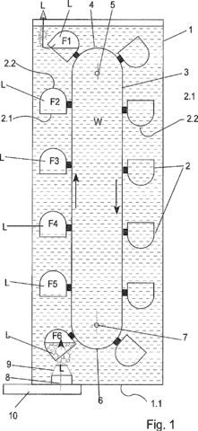

Для удобства Рассмотрим идеальный механизм , (где трение близко к нулю ) , Имеем условно два одинаковых сосуда на одном закольцованном треке , погружённые в плотную жидкость , как рабочую среду. Для удобства опускаем процесс фазовых переходов верхнего и нижнего сосудов . Допустим они всегда погружены в жидкую среду , а в верхней и нижней фазе меняется только внутреннее наполнение " газ-жидкость , жидкость-газ".
Автор идеи утверждает , что подъёмная сила действующая на нижний сосуд способна проделать работу по продвижению всего трека* с погружаемым в жидкую среду + обеспечить работу компрессора (пусть для начала расчётов его кпд будет условно 100%) + дополнительную работу по приводу энергосъёмного устройства .
Давайте прикинем затраты и выхлоп . Вообще в принципе , пусть даже без учёта трения (тн тепловых потерь в механике ) будет эта штука крутиться ?
Буду обсуждать в одном посте пока - иначе "мысыль" будет зас*раться массой комментов .Буду добавлять понемногу .
Итак что мы имеем ?
1) Для Запуска системы нужно подать газ под давлением , а не просто объём газа равный объёму вытесняемой жидкости , Понятно , что чем выше сосуд с жидкостью - тем большее давление должен создать компрессор . Но И ....
Чем выше трек тем потенциально большую работу(в том числе и полезную) создаст система от нижнего до верхнего фазового перехода .
2) Если предположить что "рабочие сосуды" ("кумполы" или купола) постоянно погружены в плотную среду (в жидкость) , то теоретически массой самих этих куполов можно пренебречь для упрощения .
Купол из чугуна наполненный газом конечно труднее оторвать от дна чем купол из жести . НО ,,,,
Если купол из чугуна уравновешен через трек аналочичным же купопом то теоретически , он так же как и жестяной уравновешенный жестяным должен оторваться. Роль играет лишь "рабочий" объём
Опять же - без учёта энергии покоя . То есть старт тяжёлой системы будет полюбасу трудным , но в движении - разница нивелируется. Теоретически ...лишь теоретически .
К чему эта мысль . Ну к тому , что допустим купола из достаточно лёгких материалов , минимально отвечающие условиям механической прочности . И этот пункт закрыт !
3) Как ни парадоксально - чем медленнее будет двигаться эта система - тем выше её эффективность . В чём проблема ? Градиент вязкости жидкой среды - вот где собака порылась !!!
Сопротивление среды коллосально возрастает с увеличением скорости - в квадратной или даже кубической прогрессии , это не помню - можно поискать , слаб я в гидродинамике.)))
4) есть ещё один нюанс . Имеем две рабочие среды - сжимаемую и несжимаемую , газ и жидкость .
Этот вопрос тоже может иметь значение , а может и не иметь . , Пока не знаю .
5) Для двух условных кумполов рабочим движущим циклом является лишь движение по участку от уровня оси нижнего шкива до уровня оси верхнего шкива . И этот отрезок пути одного условного кумпола менее 50% всего пути . И эти участки перехода - переворота , это "чисто затратный участок" . Но эта проблема легко решаема (и без инерционных накопителей) условным пересечением смежного рабочего цикла . Допустим вторая пара кумполов в средней фазе рабочего цикла , в момент фазового перехода первой пары кумполов. Иными словами две пары кумполов распределённых равномерно на треке , условно перекрывают весь цикл. Рабочих пар условно может быть множество , главный прицип это равномерность распределения .
6) Инерционность водной среды (по утверждению одного из авторов подобной идеи !)
Следующая стадия осмысления , Это абстрактные математические расчёты условной модели....
Допустим имеем параметры условной (идеальной) модели :
1) Высота трека от оси нижнего шкива до оси верхнего шкива 1 метр.
2) Рабочий объём купола равен 1 литру .
3) условно тепловые потери считаем равными нулю ...Ну пока так . важен сам принцип.
Итак что мы имеем ?
