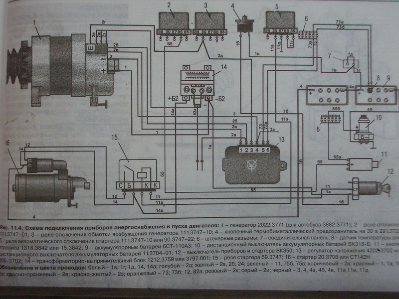

Дизельные 4331-образные ЗиЛ'ы с любыми моторами с завода - с 12-вольтовым электрооборудованием и с ТВБ.
И, внимание! ТВБ - это не преобразователь 12-24, это трансформаторно-выпрямительный блок. Коэффициент трансформации у него равен 1.
Смотрите на генератор. Если он имеет дополнительный штеккер с 3 проводами, идущими на ТВБ, то система электрооборудования у автомобиля - 12- вольтовая, только на стартер приходит 24 вольта.
Если такого штеккера на генераторе нет, а замеры показывают 24 в и более, то это - признак аппгрейда системы предыдущими владельцами.
Один из аккумуляторов заряжается от генератора, как обычно, как реализовано на 12-вольтовых системах.
Со вторым дело обстоит следующим образом. Три вывода от трех обмоток генератора приходят на штеккер. Полученный от штеккера переменный ток в ТВБ трансформируется 1:1, и затем выпрямляется, превращаясь в постоянный. Это - цепь для зарядки второго аккумулятора.
Таким образом реализована гальваническая развязка двух независимых друг от друга цепей зарядки двух аккумуляторов.
То есть, мы имеем в системе виртуально - два независимых друг от друга генератора, при физически - одном.

На 4331 генератор 12-и вольтовый(14В 95 А).практически тот же от зил-130,только двух выводный и большой как от первых дизельных уралов , шерханов и 133ГЯ.Первые ГЯ тоже были 12-24 В как 4331.У уралов и шерхана нет ТВБ(трансформаторно-выпрямительный блок,заряжается на прямую и вся система 24В .Просто генератор здоровый был и пегулируемый регулятор стоял. .У .Если поставить на 24 вместо 12-и все сгорать будет как у тебя.Если на твоей машине подключен ТВБ и на аккумы идет дополнительный провод(соединяется на на одну из клемм АКБ из двух которые ближе друг к другу,на перемычку).Ну А так,у 4331 на большой клемме генератора и ТВБ 24 В врод бы.Сегодня проверю и вечером напишу.

Трансформаторно-выпрямительный блок (ТВБ) типа 121.3759 представляет собой трехфазный трансформатор, первичная и вторичная обмотки которого соединены в треугольник
ТВБ имеет кроме трансформатора 3 выпрямительный блок 2 типа БВП-4-60 и колодку 6 со штекерами 8 для соединения с выводами фаз генератора. Выводы + Б2 и —Б2 позволяют соединять его со второй аккумуляторной батареей. Все элементы конструкции ТВБ размещены в кожухе 1.
При работе генератора переменное напряжение генератора через штекеры 8 подается на первичную обмотку трансформатора, трансформируется (коэффициентом трансформации 1:1) и от вторичной обмотки подается на выпрямительный блок, а затем выпрямленное напряжение направляется на заряд второй аккумуляторной батареи через выводы + Б2 и —Б2.
Номинальная сила тока ТВБ 8 А при напряжении 14 В.

проверил вольтметром твб, на обоих клеммах было 24 вольта, переставил провод на перемычку, клемма что ближе к двигателю стала на 12в, которая идет на стартер осталась 24в, только теперь повороты исчезли, стопы остались на 24 в, фары и подфарники перешли на 12в питание, завтра буду копать дальше.

вроде как бы все решил, все работает на 12 вольтах, только за вместо сгоревшего генератора, генератор от зил 130 подойдет?
Ищите от ЗиЛ-131 или Урал-375. Они 90-95-амперные. Только доработать, выводы сделать на ТВБ.
