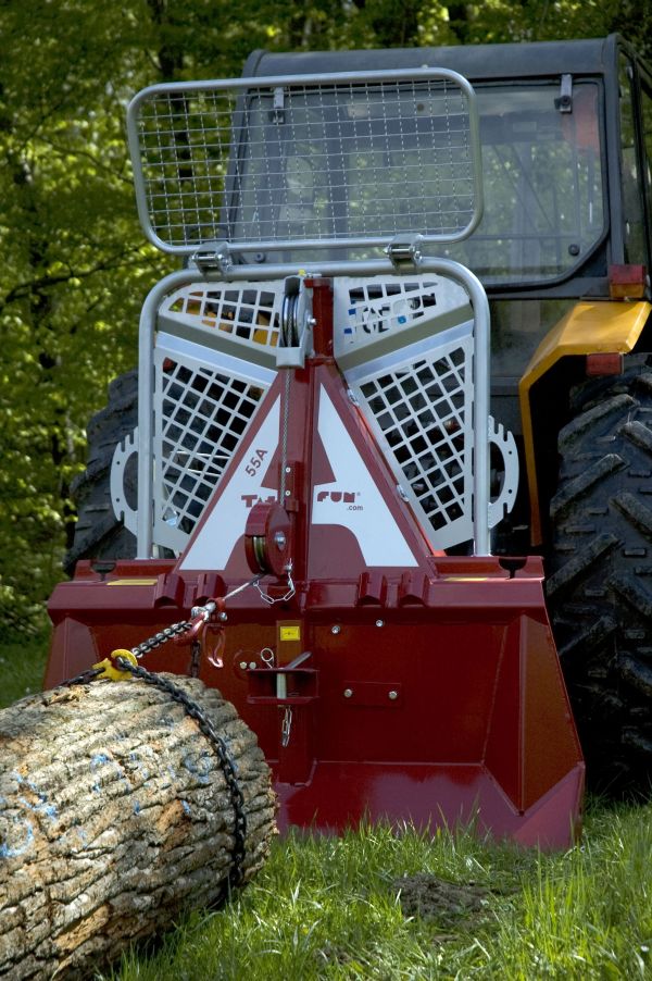

31.03.2013 - 10:24
Еще вариант трелевочной лебедки для тракторов МТЗ. трелевочная лебедка Тайфун на траткор МТЗ Ставиться на трех точечную навеску трактора МТЗ. Привод от вома. Управление как механическое с помощью тросов так и гидравлическое с пульта. Тяговое усилие можно подобрать 4.5, 5.5 или 6.5 тонн.Надежная конструкция. Трос 70м. Основание лебедки оно же щит используестя как упор так и для штабилирования. Цена от 130 000руб. Более подробно можно посмотреть здесь.
