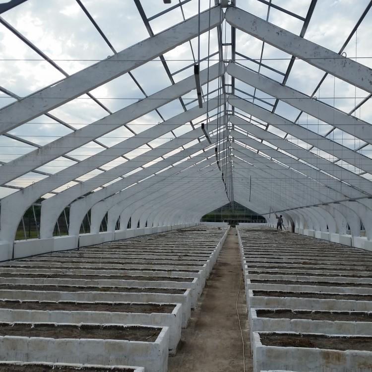

Алексей Владимирович 2 пишет:
всем привет !С НАСТУПАЮЩИМ ВАС! прошу совета уважаемые форумчане.рание , вот начал строить 2х скатную теплицу с закругленными краями ( 7на 18),перекрывать собирался поликарбонатом но почитав посты стал сомневаться в его необходимости. саму теплицу собираюсь использовать с середины февраля для выращивания огурцов .так же планирую трубное отопление .сами фермы хочу расположить через 67 см . а вопрос в том как повлияет частота установки ферм на пленку (протираемость о металоконструкцию) если ПК отойдет на 2й план ....метал окрасил в белый цвет .вот фото задуманного
Алексей! При всем уважении к труду и старательности....почему сначала не спросили совета здесь? Я весь форум изрыла, многимписала в личку и спрашивала про систему отопления, а вы сразу наварили фермы, ей-богу она какая-то несуразная получается. Классическая арка у вас была бы 7,5 шириной и 3,5 высотой. Зато никакой мороки со сваркой и стойками. Хоть поликом, хоть пленкой. Вам же бывалые тут сказали.
: балашов
22.12.2016 - 20:34
: 812
просто мало времени уделил смотрел ютуб что там да как а форум только вот не давно стал читать да и трубогиб проблема ну что теперь бросить все . нет я дострою как задумал она как видите не слишком большая а вторую уже буду делать если придется вместе с вами .

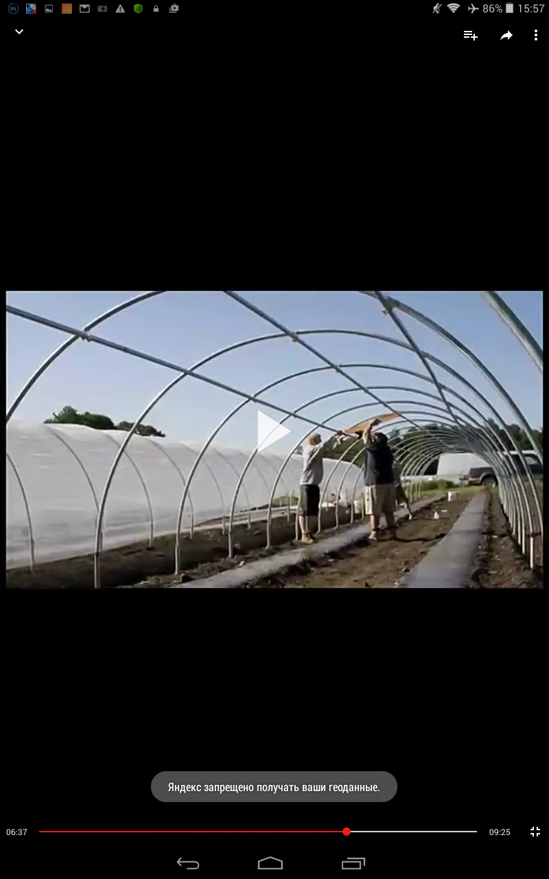

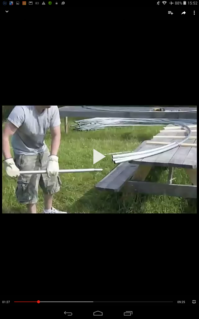

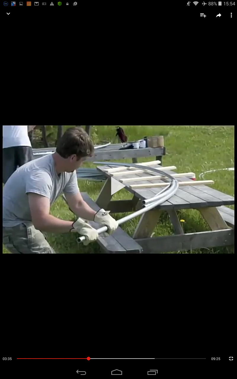

трубогиб проблема
Можно и без трубогиба, для этого есть арматура.
18.03.2014 - 23:22
: 2815
nikita76 пишет:
трубогиб проблема
Дюймовая труба гнется и без трубогиба, проверено, не идеально ровно, но как показала практика 3-х летнего использования на скорость не влияет

nikita76 пишет:
18.03.2014 - 23:22
: 2815
А сылочку на видео можно позаимствовать?
: Оренбургская обл.
17.08.2013 - 10:17
: 1260
vova_ph пишет:
https://youtu.be/ctkKwoo0JH4
18.03.2014 - 23:22
: 2815
nikita76 пишет:
vova_ph пишет:
Спасибо
