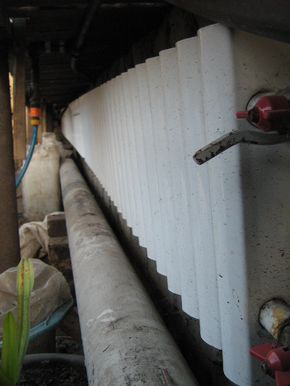

inira пишет:
А у меня вопрос по самой системе отопления. Теплица у нас получилась 6,5 на 10. Мы наверное котел будем ставить(есть в наличие). А дальше? Варить обычные трубы-регистры во всю длину теплицы? Я читала здесь,что пускают трубу металопластиковую под стелажами(по периметру).
Нужно еще подумать - что будет с металлопластиком если прекратится циркуляция воды (котел ведь продолжит греть).
Металлическая труба имеет низкую теплоотдачу.
Рекомендую разводку толстыми трубами для естественной циркуляции и ветки из оребренных труб.
Конвекторы Maxiterm
