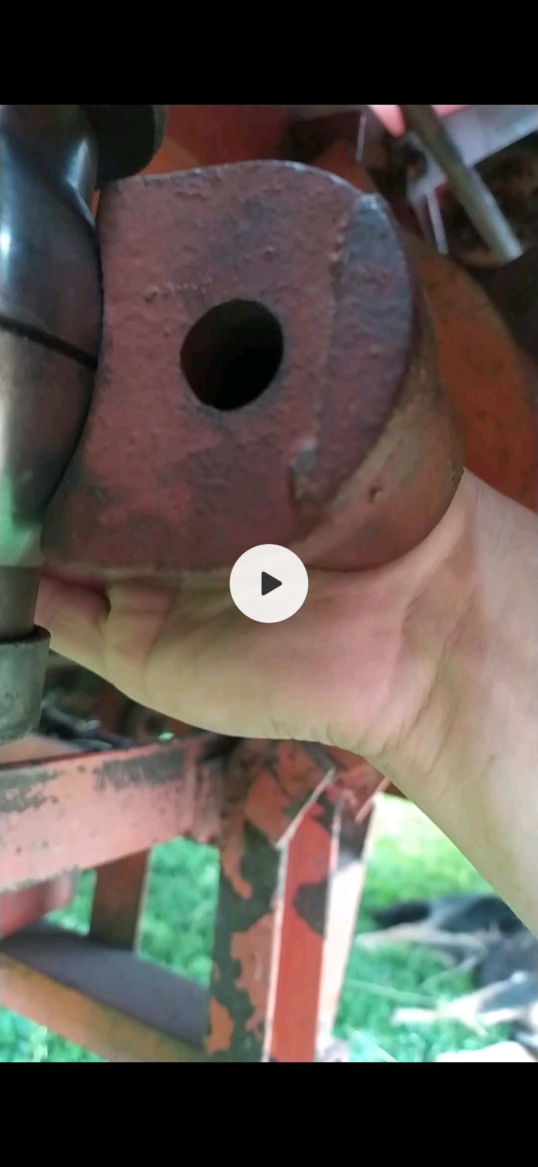

Всем доброго дня, столкнулся с такой проблемой , приобрел новый хомут российского производства , яблоко не обхватывает по кругу каждая половина хомута упирается краями и не садится , может кто сталкивался с таким и что делал ?
: Ульяновск
28.01.2015 - 13:32
: 180
В итоге две половина хомута не сходятся примерно 1-1,5 см
: саратов
15.01.2012 - 00:03
: 1904
виталий 73 пишет:
там в хомуте во внутренней части фиксатор яблока стоит. надо чтоб при сборке хомута на яблоко он вошел в отверстие на яблоке.
: Ульяновск
28.01.2015 - 13:32
: 180
МОТОРИСТ 74 пишет:
виталий 73 пишет:
Это да входит на штифт, про мерили хомут , внутренняя проточка под яблока не соответствует , доробатывать надо , это хомут российской отливки , до этого брал белорусской там тоже не очень проточка, но там больше края держали , а тут центр. Токарю отдал сказал сделает все подгонит
