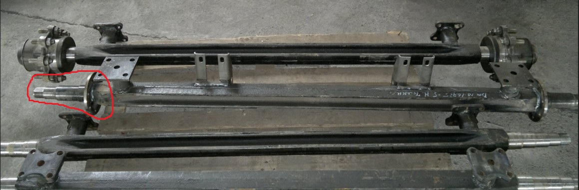

Доброго времени суток, может кто подскажет по оси прицепа 2птс4, цапфы оси заодно проточены с двутавровой балкой или они отдельно вставлены и обварены?

Регион 29 пишет:
Заодно.
14.10.2011 - 15:00
: 664
Предполагаю это кованая деталь и это одно целое
: Архангельская область
23.10.2023 - 10:00
: 78
Спасибо, сегодня пропилил сварочный шов, сбил флянец, на который прикручивается опорный диск, параллельно сбились две втулки маленькая и побольше, а дальше вроде цельная балка, просто в руководстве по эксплуатации написано, что цапфы вварены в балку, думал снять, наплавить и токарю отдать, чтоб проточил и резьбу новую нарезал
: 23316
Регион 29 пишет:
Вариантов ремонта резьбы несколько..
В большой станок можно и всю ось зажать. (Резьбу можно перерезать на немного меньшую диаметром, и выточить под неё гайку, или наплавить и нарезать какая была)
Можно сделать ремонт подручными средствами. Например подтянуть подшипники, а гайку попросту прихватить сваркой(болгарка после поможет)
Можно ось просверлить, и вставить типа шплинт, чтоб гайка не слетела...
Можно вообще приварить новую ось,, отрезав старую(делали так, приваривая ось с газона и устанавливая газоновскую ступицу)
В колхозе в своё время, по быстрому, так сказать посереди поля,, попросту немного расклепывали ось кувалдой... И ходило годами...
23.10.2023 - 10:00
: 78
Похоже вварные цапфы осей пошли в производство позже, и эти оси изготовлены из толстостенной трубы, увеличивают ремонтопригодность, думал удастся восстановить по нормальному, без колхоза, да и станка большого не найти, придется искать другую ось

Регион 29 пишет:
На маленьком изготовить приспособу и перерезать на другой диаметр, а гайку то уже по размеру и калымить будешь потом laugh , если уж совсем то плохо со станками. В интернете много вариантов приспособ для восстановления резьбы на осях

Если со станками туго то, как крайний вариант, на оси резьбу можно восстановить при помощи 2-3 метчиков, с тем же шагом резьбы, расположенных в обхват оси.
Или же, можно взять гайку, с той же резьбой и размером, что и на оси, распилить на две половинки, вставить в резьбу, зажать (вага с зажимным хомутом на конце, кузнечные щипцы и т.д. и т.п.) и прокрутить по резьбе.
(Естественно, у гайки класс твердости должен быть выше, чем у металла оси.)

Вот такое состояние оси, гайки новые пролетают до конца

Регион 29 пишет:
Такого формата резьбу можно попробовать "поднять" тонким зубильцем. Помню на газоне слизнуло на заднем мосту резьбу в дороге. По случаю дело произошло в деревне. Утречком разобрал ступицу, в местном колхозе механик дал подшипник и пару гаек с моста в металлоломе.но и его гайки не держали. Зубилом прошел по резьбе и гайки хорошо затянулись. До дома добрался. Дома новую ступицу с новыми подшипниками поставил а мост так и не менял. Машина после того прошла тысяч 150-по разным типам дорог и бездорожья. Но колоду моста не менял.

Регион 29 пишет:
"Пройди" резьбу и уменьши гайку.
(Располовинь гайку маленькой болгаркой (от нее пропилы тоньше), сделай фаски, поставь половинки на ось, прихвати по размеру , а после свари их между собой, без фанатизма)
брал у родственника 2 птс 6 сено возить, еду запах паленого литола, солидола, назад глянул все вроде нормально, ну думаю показалось что ли, домой приехал заднее колесо раком стоит, екараный бабай, подшипник развалился, ну разгрузили, ступицу снимать, а гайка того самого приварена, короче болгаркой спилил, а там резьбы давно нема, короче полуавтоматом ось наварил где ступицей проточило, потом болгаркой все лепестком выровнял и снова на сварку прихватил гайку, ступицу ломиком прижали по максимуму, так и получился небольшой люфток, чуть больше нормативного, думаю это не критично...
а так телега в свое время была приобретена любезно в колхозе при его развале, колхоза на момент ремонта уже как 30 лет не было и в колхозе не известно сколько эта телега ездила с этим ремонтом, вот после ремонта уже 5 лет прошло вроде ездить тьфу, тьфу.
а так вот с восстановлением резьбы выше верные приспособы и идеи предлагаются, еще видел по типу втулки сделана ремонтная резьба, старая протачивается, и поверх старой запресовыется эта втулка и приваривается с торца и основания резьбы и все работает..
: 23316
Strannik_01 пишет:
Регион 29 пишет:
Да, бывало и новую резьбу приваривали.
Причем по моему мнению в более ответственном месте.
А телега будет ходить, куда ей деваться то... И с небольшим люфтом в том числе...

В итоге проще оказалось найти другую ось целиком, старую оставил для ремонта, все равно когда-нибудь жизнь сведет с толковым токарем
