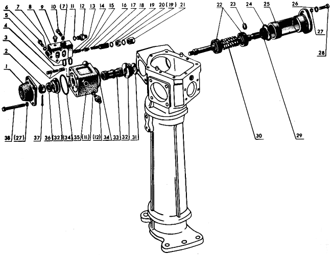

расточил распределитель на ГУР
В смысле расточил?
на золотник шайбы не надо наваривать, а просто сам корпус распределителя с обоих снять пазы на 1.5мм
Но ведь шайбы проще, а результат одинаковый
1,5 это глубина, а по наружному диаметру сколько снимали?
Чем растачивал
У меня стоят шайбы, люфт есть............
растачивал токарь глубина 1.5мм .
Благодарю
Этот валик плотно входит в корпус моста и прикручивается через шайбу болтом.Шайба приварена к валику.Себе точил новый.На старом был большой вынос от пидали.Сделал туда тавотницу.
можно хотябы простой чертёж расточки,как крепился в станке ведь распределитель квадратный?
Да не загоняйтесь расточкой корпуса..Шайб хватит.Люфт только на заглушенном.Езжу на 82-м по прямой вообще руль не трогаю.Кстати,зимой масло вязкое,лью веретёнку попалам с солярой,летом уже на холостых руль не повернёшь,лью чистое для гур(в автомагазине покупал)Зимой просто раз на штоке гайку оборвало,второй раз кусок шланга до гура после трубки от насоса.
