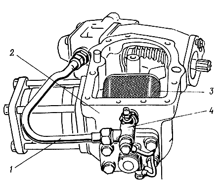

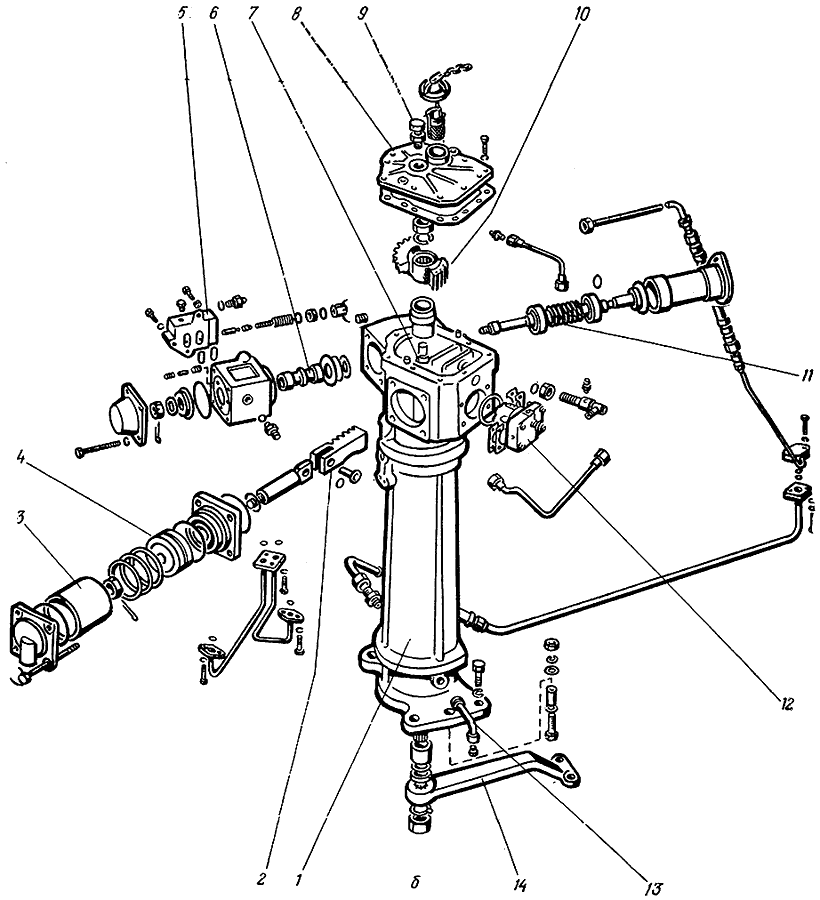

Всем здравствуйте. Как поменять масло в гидроусилителе руля в МТЗ 50, если можно показать картинку, что и от чего откручивается, есть ли там какой-либо фильтр, или еще что, что нужно прочищать?
Литва
03.10.2011 - 14:44
: 2793
2
фильтр - под крышкой, сверху (№3).
обычно - ненадо его трогать... проверить, конечно после покупки на наличие присудствия и состояние.
Промывка масляного фильтра осуществляется каждые 960 часов работы в данной последовательности:
1. отсоедините маслопровод от редукционного клапана и крышки;
2. снимите верхнюю крышку, предварительно вывернув все болты;
3. отсоедините оставшиеся два маслопровода от редукционного клапана и, держа рукой фильтр, выверните клапан, чтобы освободить фильтр;
4. промойте фильтр в солярке или бензине, полностью удаляя грязь с его внутренней полости. Вместе с этим, подтяните гайку крепления сектора на валу и осмотрите зубчатое зацепление рейка-сектор.
на крышке там стоит регулировочный болт - его, после установки крышки на место надо подрегулировать:
4
Регулировка вертикального перемещения поворотного вала
Для этого, отпустив контргайку 2, заворачивают регулировочный болт до касания с валом, а затем отворачивают его на 30…45° и фиксируют в этом положении контргайкой.
№13 - сливной партубок
старое слить, новое залить, потом завести двигатель,покрутить рулем от одного крайнего положения до другого, остановить двигатель, долить (там на заливной горловинке стоит фильтр с меркой).
лью гидравлическое масло, вроде можно лить и моторное.
как то так
