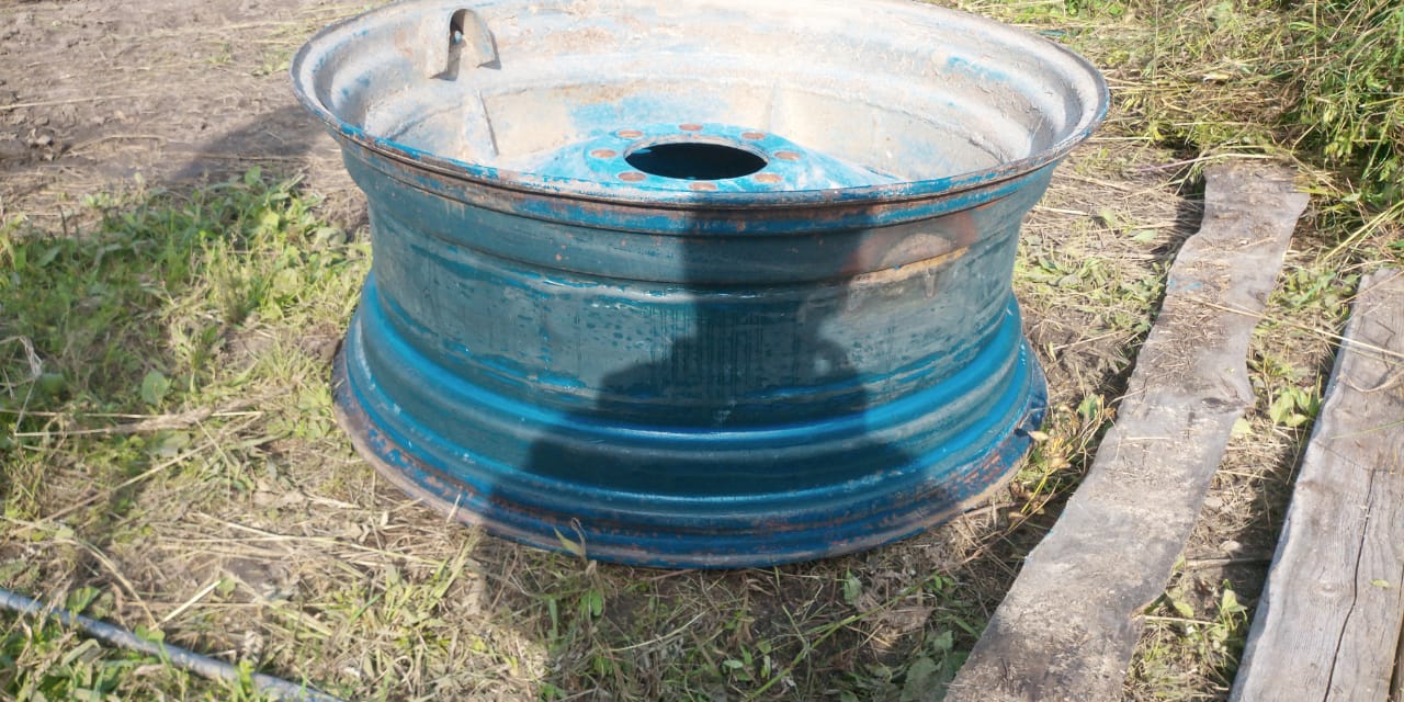

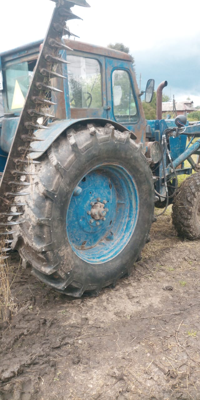

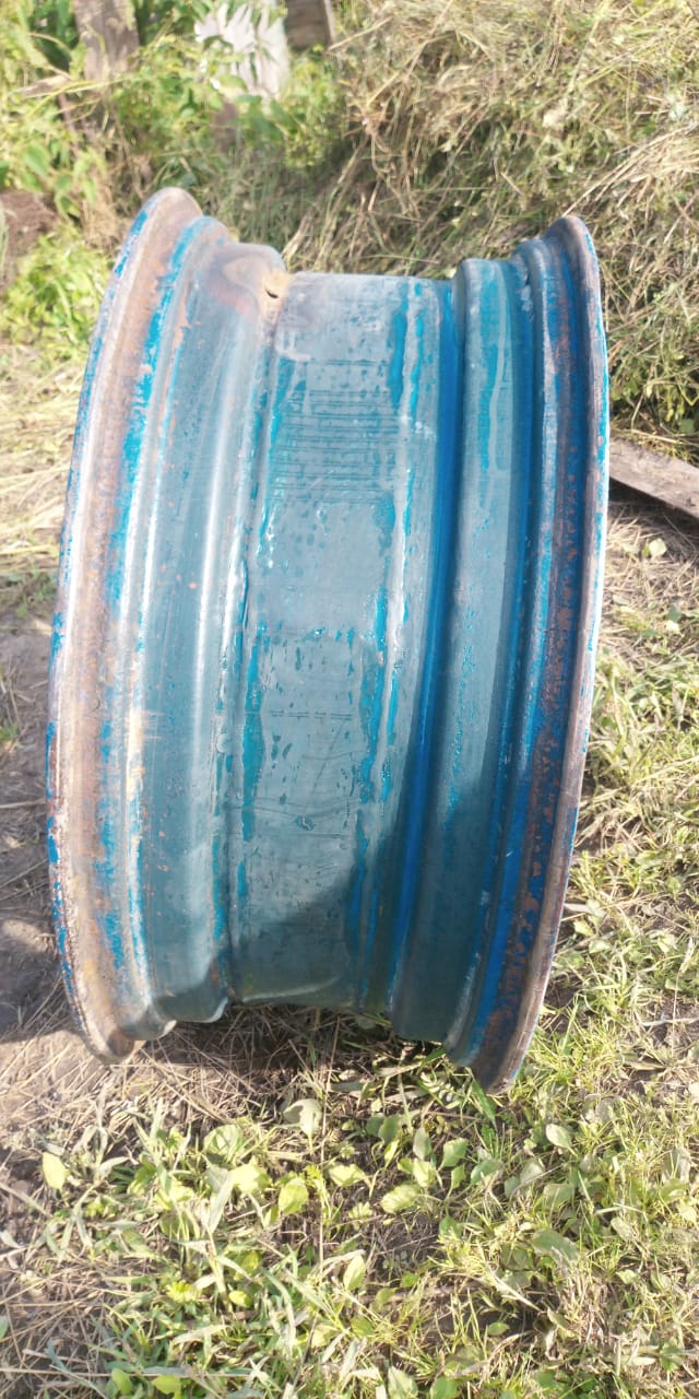

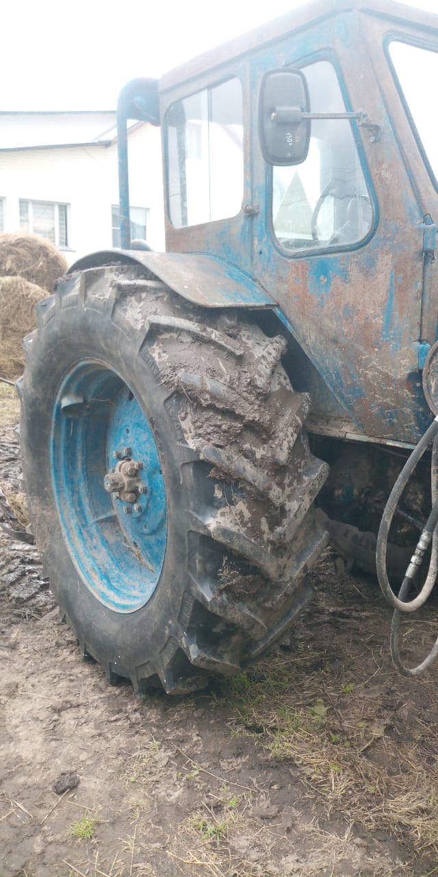

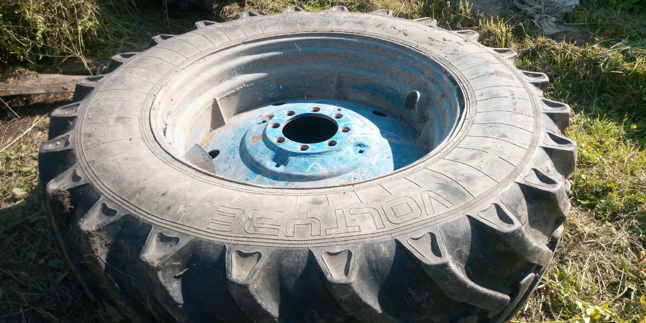

Просили фото трактора с установленными задними шинами 18,4/38/ . Эти шины у меня стояли разные, одна Вл-32 волтайр, а вторая Ф-111 Белшина. Плюс перед покосом где то напоролся на гвоздь, и проколол одну. Временно ставил родные. Так еще раз убедился, что мост с родными толком не отключается. Попались по нормальной цене 520/70 R38. В данный момент поставил их. Они на 6 сантиметров шире, чем 18,4 R38. Фото прилагаю. Там и фото диска(вставку вваренную видно),и фото одной шины 18,4 R38 еще собранной на диске.

kolchugin пишет:
Диск только наружу расширяли? Какой диск и какая ширина вставки?
18.02.2016 - 09:19
: 18
russian427 пишет:
kolchugin пишет:
Описывал уже тут сообщение 403
Вварил кольцо шириной 12,5 сантиметров(около 5 дюймов). В итоге ширина диска получилась достаточная (около 16 дюймов. родной диск 11 дюймов, плюс кольцо 5 дюймов). Только наружу расширял, внутрь нельзя, к кабине будет близко. Уже несколько лет на этих дисках катаю. И в лес за дровами ездил, и кошу и по хозяйству. Проблем нет.
