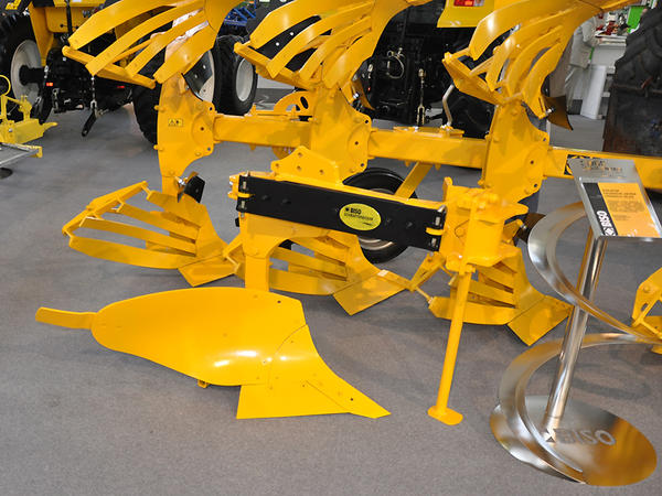

По моему важно не только верхнюю часть отвала удлинять но и низ делать такой blush2 формы
Россия,Пермский Край.
16.11.2015 - 19:45
: 2052
Есть тема Михаила Ник. Исаченко/////https://fermer.ru/forum/samodelnaya-selskokhozyaistvennaya-tekhnika/158790 там он про форму плуга доходчиво рассказывал (советую тему почитать) у него плуг такой формы

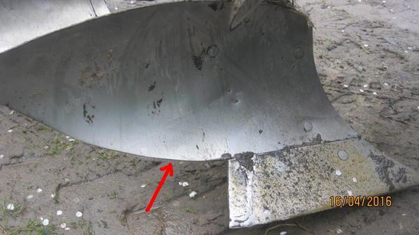

Вот где стрелочкой помечено- это место тоже важно. Им цепляет земельку и поднимает её с самого низа борозды. Поэтому борозда получается чистой на всю ширину лемеха.
