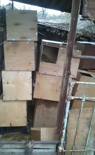

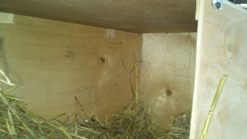

нарезал с оцинковки(0.3) пластинки, не сверля через оцинковку вкручиваю шуруповертом саморез для профиля(под гипсокартон) так как фанера тонкая подкладываю кусочек фанеры(2 см на 2 см) под место где входит саморез, когда конструкция собрана, прочность не отличается от собранной на брусках, сейчас еще фото посмотрю...
кусочки оцинковки прикручиваю сразу к боковинам со всех сторон, потом кладу потолок или дно, загнул оцинковку - прикрутил, на потолок и крышу подкладывать кусочки фанеры не требуется, хватает толщины кусочка который уже есть на боковине...
35*35*50
фанеру сразу на складе сказал чтоб распустили на полосы по 35 см, надо было еще по 50 чтоб дома вообще не париться)) а так струбцинами сразу зажал пачку, отрезал по 50 лобзиком и для боковин лазы...
Дно заменить не проблема, думаю сезона на 3 хватит, там еще в дне несколько дырочек будет сделано, просто к жестяным полам я как то скептически отношусь, а на счет надорваться так не такие они и тяжелые, да и снимать то их не планируется... )))

маточники "на скоряк" без рейки, для ленивых)))
зачет
Толщина 8??? Размеры огласите, Вячеслав
Слава,это как раз для меня.Подробности крепления п.ж.л.с.,не понял.
толщина 6
Размеры маточника, Слава
35*35*50
Столько понаделал маточников и только выложил
Обкатывал что ли???
по два окрола в них было только)))
это не все, часть по назначению сейчас используется)))

Здравствуйте! Всех с новым годом, тоже хотел показать домики для моих кроликов... ))
Предметная критика приветствуется!
Нормальные домики. Надорвешься только и дно со временем вывалится от мочи.
лучше тему просмотреть..
А если еще и снимать не планируете посоветую прикупить пылесос Karcher, потому как чистить их будет ой как неудобно.
А откуда такой скептицизм???
только перечитав тему и принялся за сооружение маточников...
Ну насчет не сниматься, это я погорячился, конечно будут для чистки дизинфекции, но это же не каждый день, а на железе мне кажется холодно зимой будет...

на железке предполагается как минимум 10 см сена-соломы....
мне хватало и 2 см..
мягко было ......
главное - тепло
