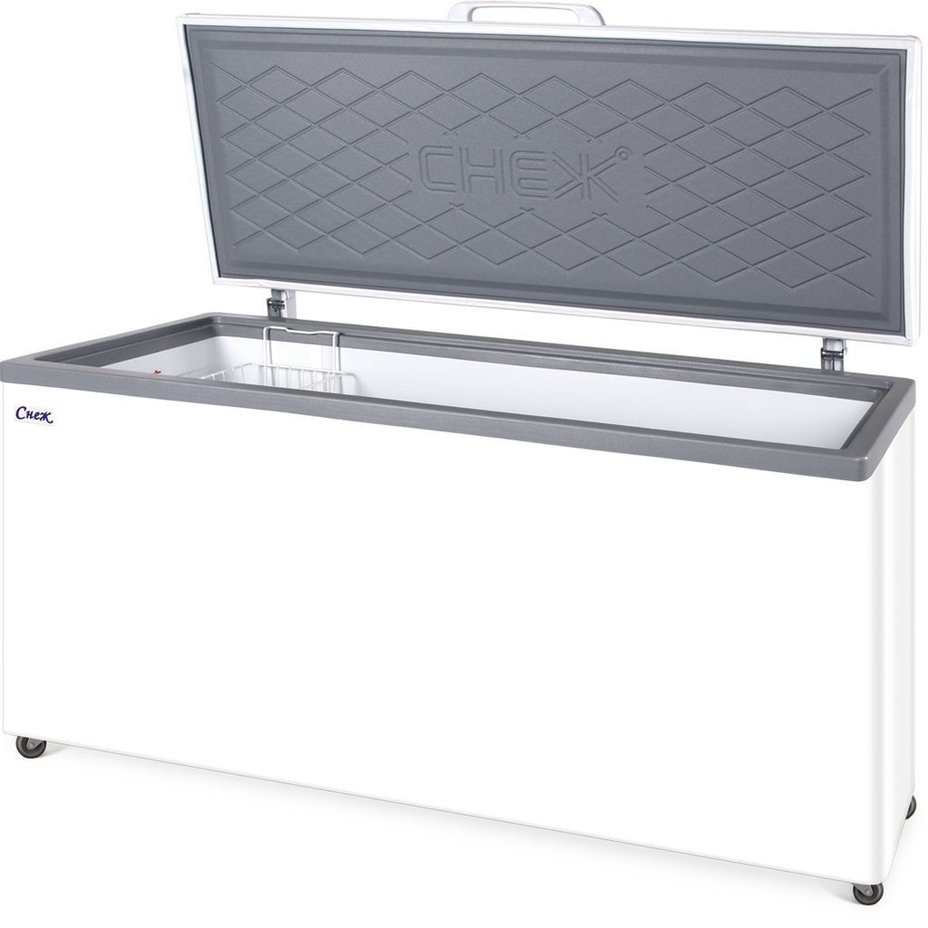

Если поставите вот такой морозильник в прохладное место в доме и поменяете термостат (" у сенях", если наложите побольше - до 0С в помешении может опускаться, сыры созревают с выделением тепла) ... это будет уже довольно близко к "погребу" и много сэкономленной электроэнергии. ;)
