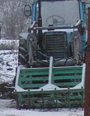

"djenym" пишет:
. сварен из труб по краям обшит железом листовым
делают все кому не лень и по всякому......
"djenym" пишет:
короче говоря делают в г Семей у нас на экспериментальном заводе
ну для завода, тем более ЭКСПЕРЕМЕНТАЛЬНОГО внешний вид не очень......иная самоделка получше будет......если еще и качество такое-же то вообще не стоит переплачивать

zwn_71 пишет:
"djenym" пишет:
"djenym" пишет:
он в эксплуатации уже лет пять наверное покрашен был походу китайской краской уже выгорел. по словам хозяина полет норм. и стоил он порядка 500$ в то время без цилиндров . сейчас делают не с туб а со швеллеров усиленные . так частыми клиентами являются наши шефы тобишь лесхоз вот и делают усиленные .

"djenym" пишет:
он порядка 500$
это цена одной стрелы.....или вместе со стойками-ляжками.....стойки то по ходу ПКУ-шечные scratch_one-s_head

"djenym" пишет:
из швелера 6-ки,обшитый 4-кой,с 2-мя распорными трубами, усиленный и ,,удлинненый,, у меня под забором уже 2 года лежит.....никому не нужен, больно тяжелый, вот и думаю сделать со временем агрегат как у тебя \66-й\ только чисто погрузчик....

zwn_71 пишет:
"djenym" пишет:
он порядка 500$
комплект то что на тракторе кроме цилиндров. только это когда было .

zwn_71 пишет:
"djenym" пишет:
нет как обычный фото к сажедению токо такое если что разглядишь.
