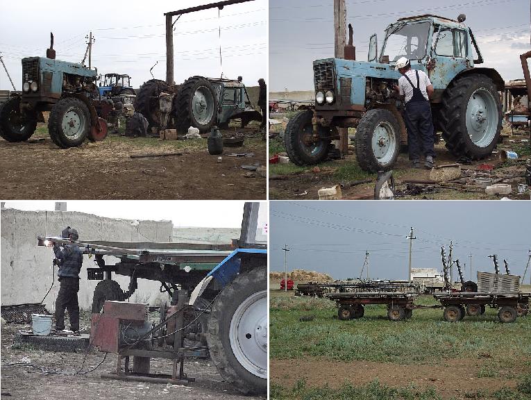

Просто пробую вставить фото:
![](https://fermer.ru/tossl.php?url=http://i30.fastpic.ru/big/2011/1224/79/26ad736949d071df3130c98687707f79.jpg)
Ух ты, получилось.
