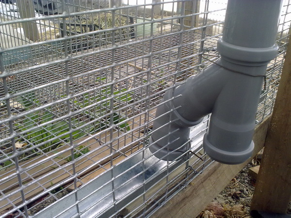

недавно на сетчатых клетках замутил такие комбикормо-проводы))) для трех ярусов

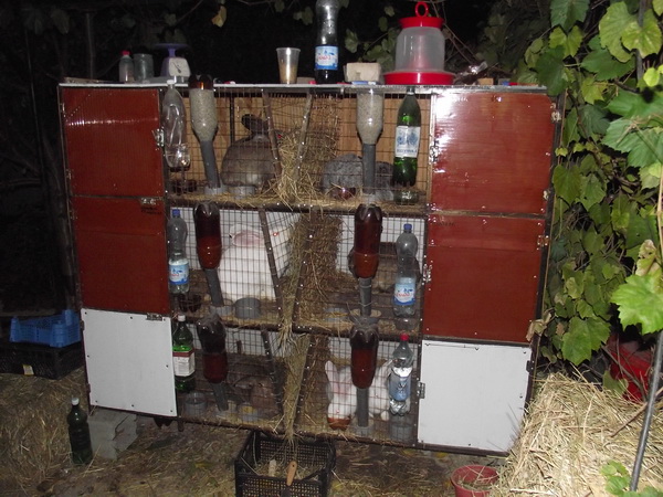

вот сделал сам, будут вопросы пишите
такие поилки и кормухи для сена
Митраха, бутылки не грызут? У меня некоторые самки грызут, поставил вместо обрезаных бутылок заглушки для трубы сотки.
