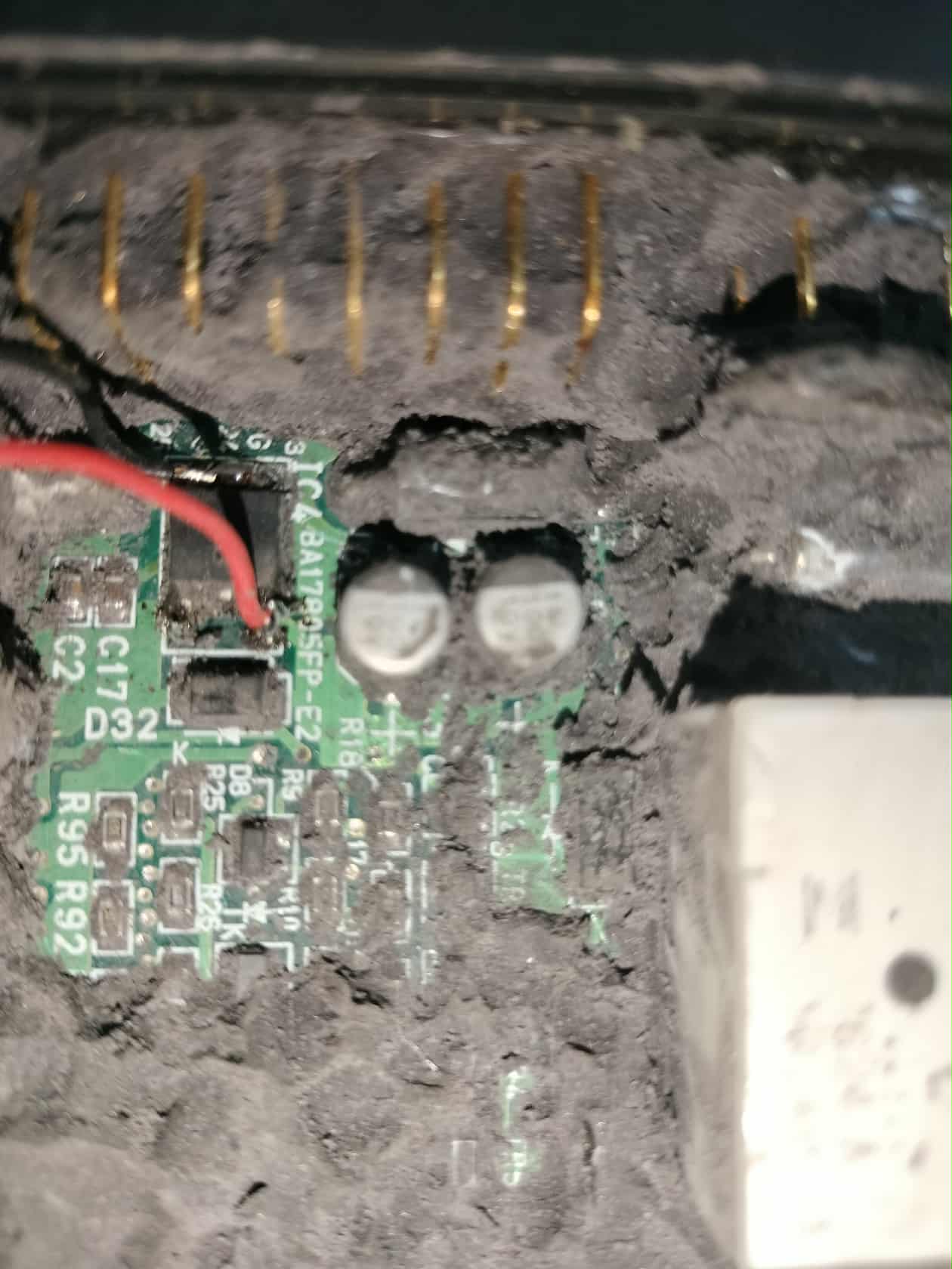

употребляет 600мА ECU.
после расборке увидел 4то грееться 5В регулятор.
5V0

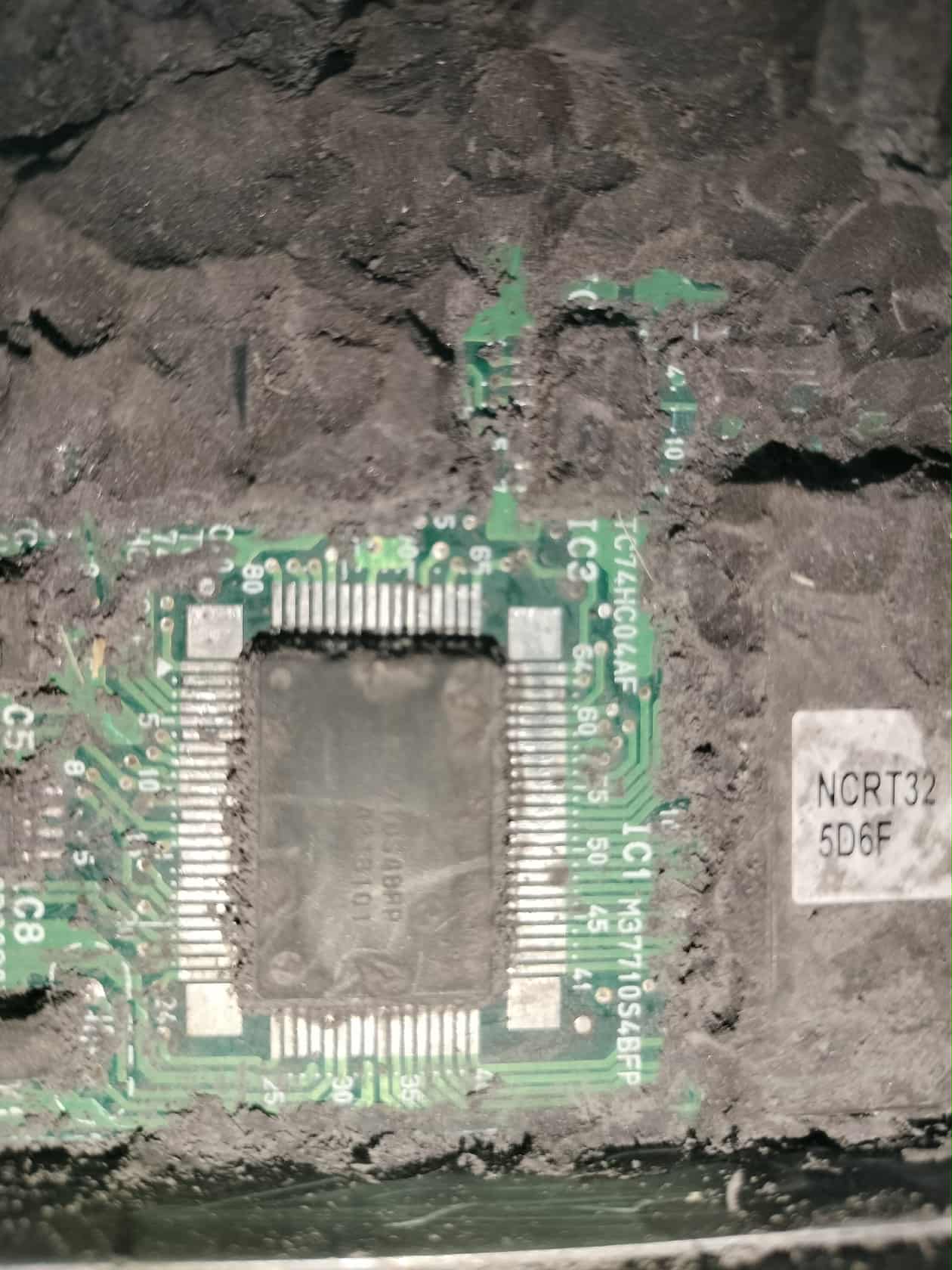

дал 5В 1А и видел 4то греется uC m37732s4bfp.
uC
помогните с планом для ресение проблемы.
понедельник на работе бутет всё и осциллоскоп и питание по болье Амперов термокамера.
спосиба

"План решения проблемы".....
План всегда один: Диагностика - выявление неисправных элементов и определение причин приведших к возникновению неисправности. Далее устранение причин неисправности и замена неисправных элементов.
В данном случае "проблема" будет в другом. Даже если всё исправите, где будете брать программу для микроконтролера если этот уже неисправен, а он скорее всего неисправен? dntknw
