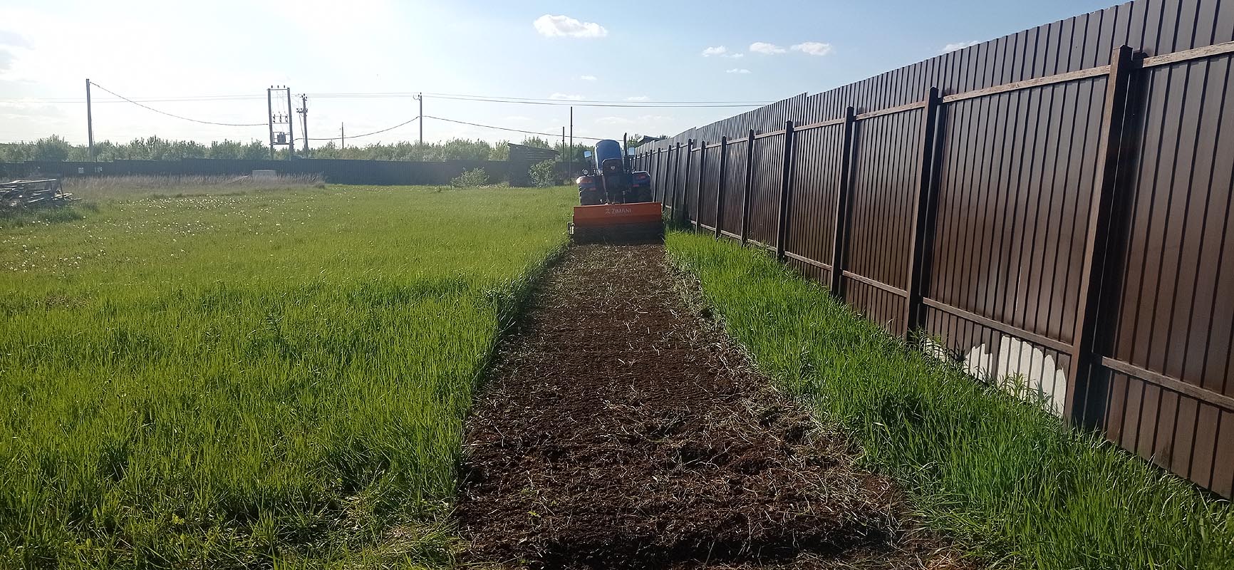

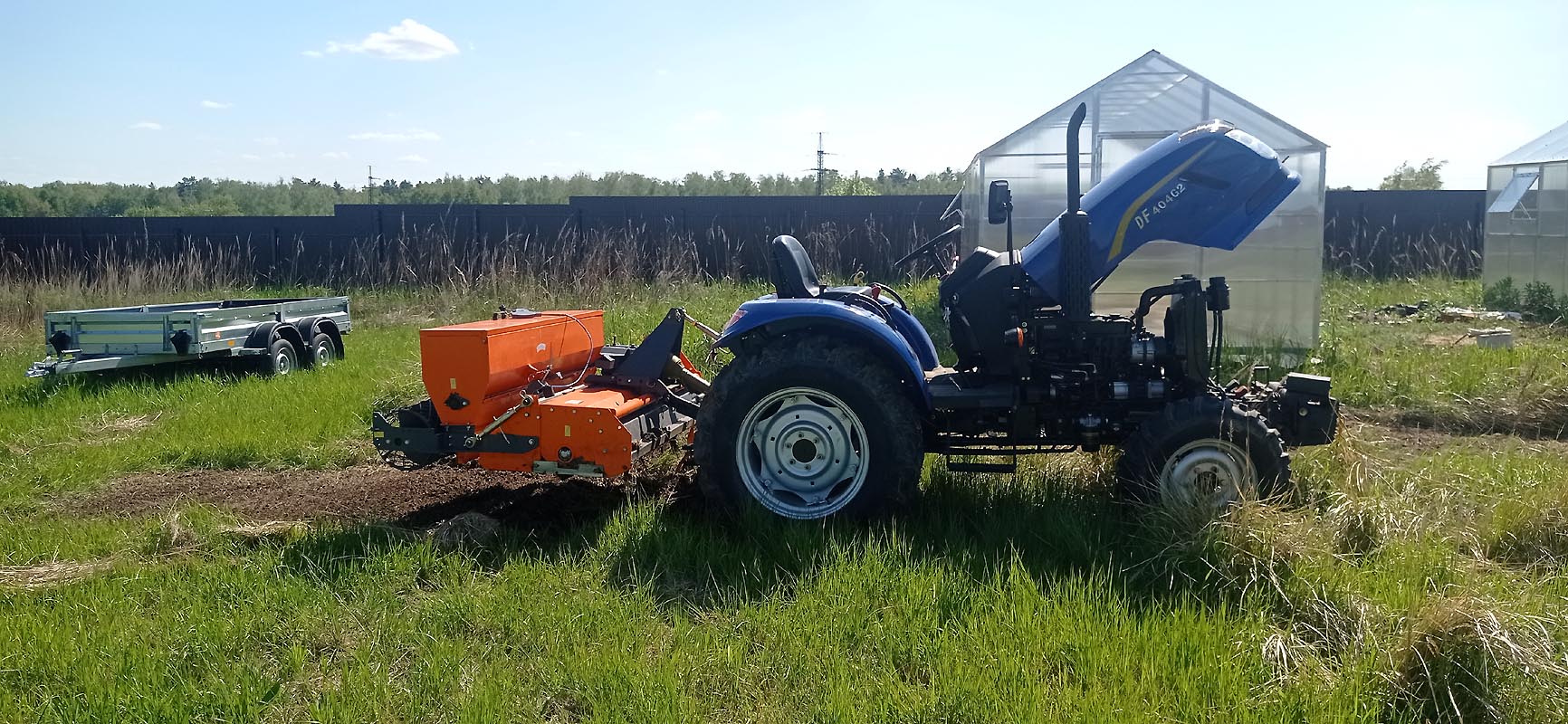

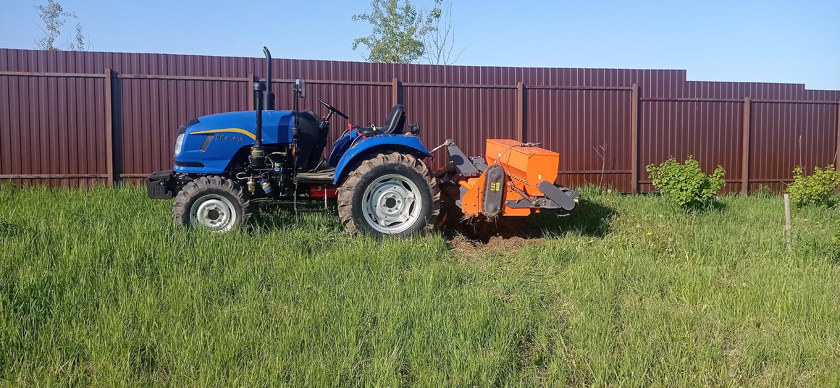

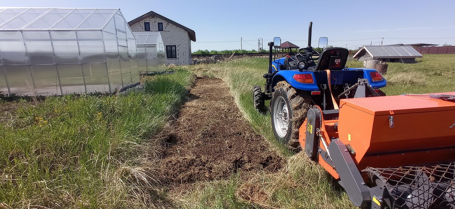

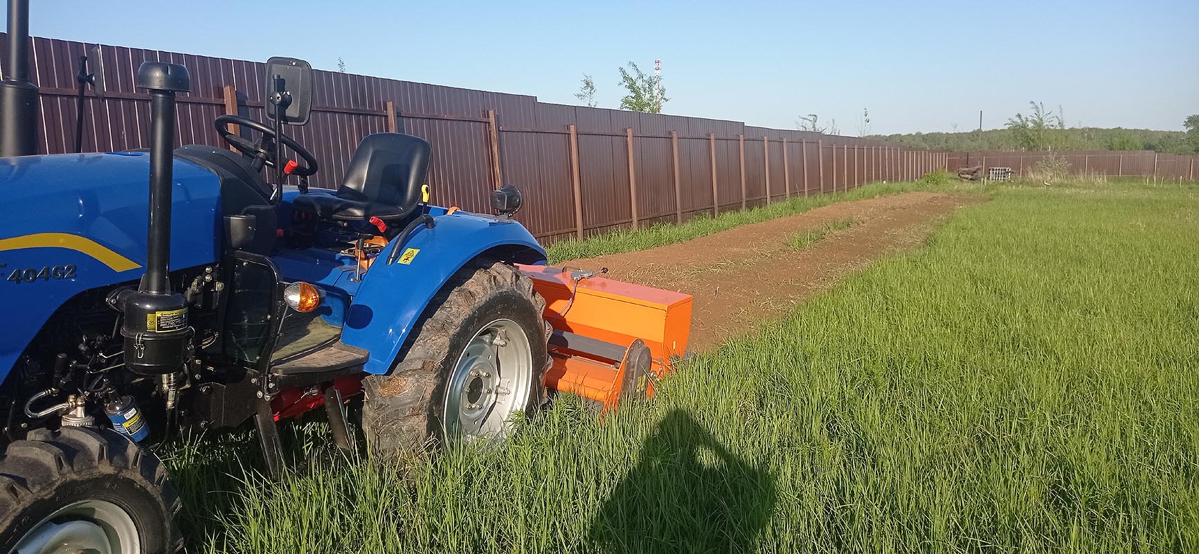

Сперва подрезал карданный вал в енужный размер- после чего опробовал стоунбурьер- и здесь возникли первые проблемы- трактор ощутимол не тянул- ему ощутимо было тяжело
Насадка - в отличии от почвофрезы- работает в противоходе- поэтому трактор иногда- когда не давал газа- даже чуть откатывался назад- под действием стоунбурьера
решил что все дело- в невыкошенной прошлогодней траве - переехал на другое место- попробовал обрабатывать землю там- где трава этого года- на этом этапе у навести оторвало один болт- долго мудохался- заменяя его- заменилд
На новом месте трактор все равно работает очень тяжело
обрабатывал землю-на первой скорости на пониженной передаче
Позднее подумал- может нужно включать было передний привод? прошу поясмнить чайнику- нужно включать передок или нет- во время такой работы.
В итоге между двумя заездами- образовлась некая не обработанная прогалина с невыкошенной травой- я решил ее убрать и поехал по свежевскопанному- на этом этапе- трактор вообще отказлся двигаться с навеской- поднял навеску и с трудом и образовавшимися от колес колеями выехал- увидел- что стоунбурьер теперь не работает- не крутит фрезами
Поискал- кардан работает- движение от стоунбрпьера в сторону ножей- тоже есть- то есть видимо я или попротил цепь передающую усилие на фрезы или звезлдочки- а возможно и то и то.

Вы бы видео показали с работой этим агрегатом. Дело с таким агрегатом не имел, но если отталкиваться от работы с обычной почвофрезой, то первое - это скорее всего глубоко с первого раза пытаетесь проходить. Обычная фреза имеет свойство закапываться если нет ограничителя глубины, а тут с противоходом тем более... и если смотреть по фото то каток прикатывающий установлен высоко, соответственно фреза вся в земле и мощности уже не хватает. У фрезы рабочая глубина 15-20см, это высота ножа до вала, а по фото (некоторым) фреза глубоко сидит. Ну и помимо этого у вас похоже дерн, если не целина то залеж многолетняя, а дерн очень тяжело поддается крошению. И кстати, по "сырому" дерн легче фрезеровать.
Привод передний при работе на земле включать надо.
"Первая скорость на пониженной передаче"....тоже не совсем информативно (если у человека не такой же трактор)...видео работы не хватает.

Я сам приаатывающмй каток не передвигал и думал, что он установлен правильно
Но возможно предыдущий владелец его сдвигались, что ты удобно ьыло транспортировать в прицепе
Попробую после починки стоунбурьера - чуть опустить каток может это что даст
Так земля рыхлится сантиметров на 15-18
