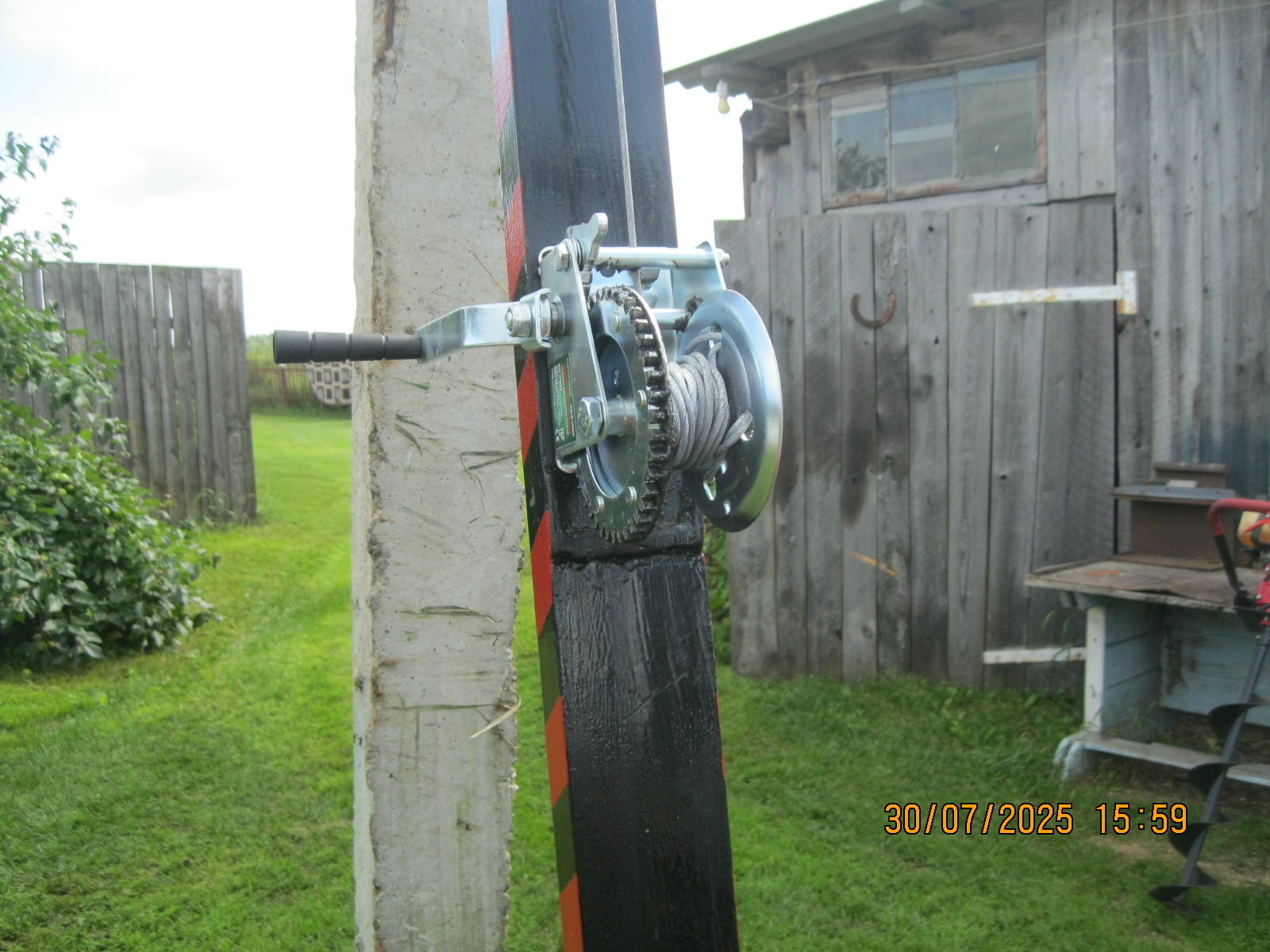

И да, очень рисково но у меня к сожалению нет погрузчика, и помощников здесь не найти, все трудяги уехали на заработки в западную Европу, остались одни лодыри, даже за нормальные деньги не хотят работать. При установке бетоннго столба завалил трактор на бок (переднее колесо попало в яму, столб вильнул и потащил трактор), правда поднял за 5 минут той же лебедкой.
26.07.2015 - 19:41
: 427

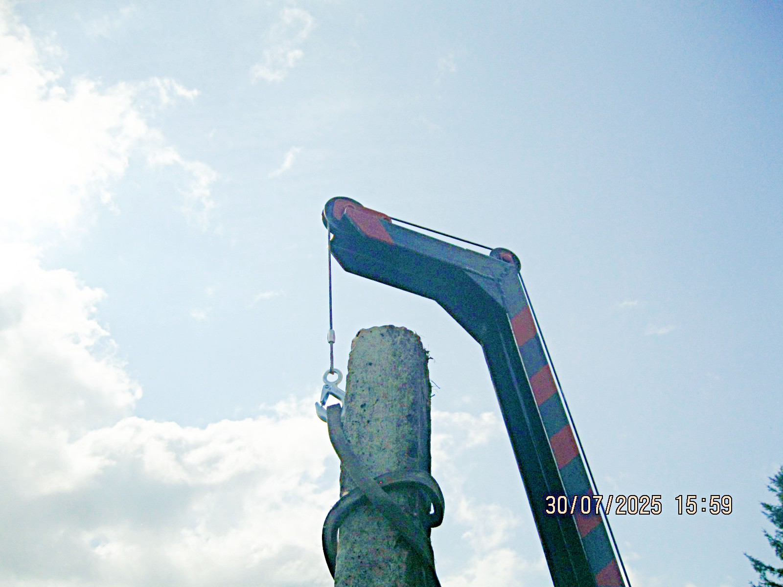

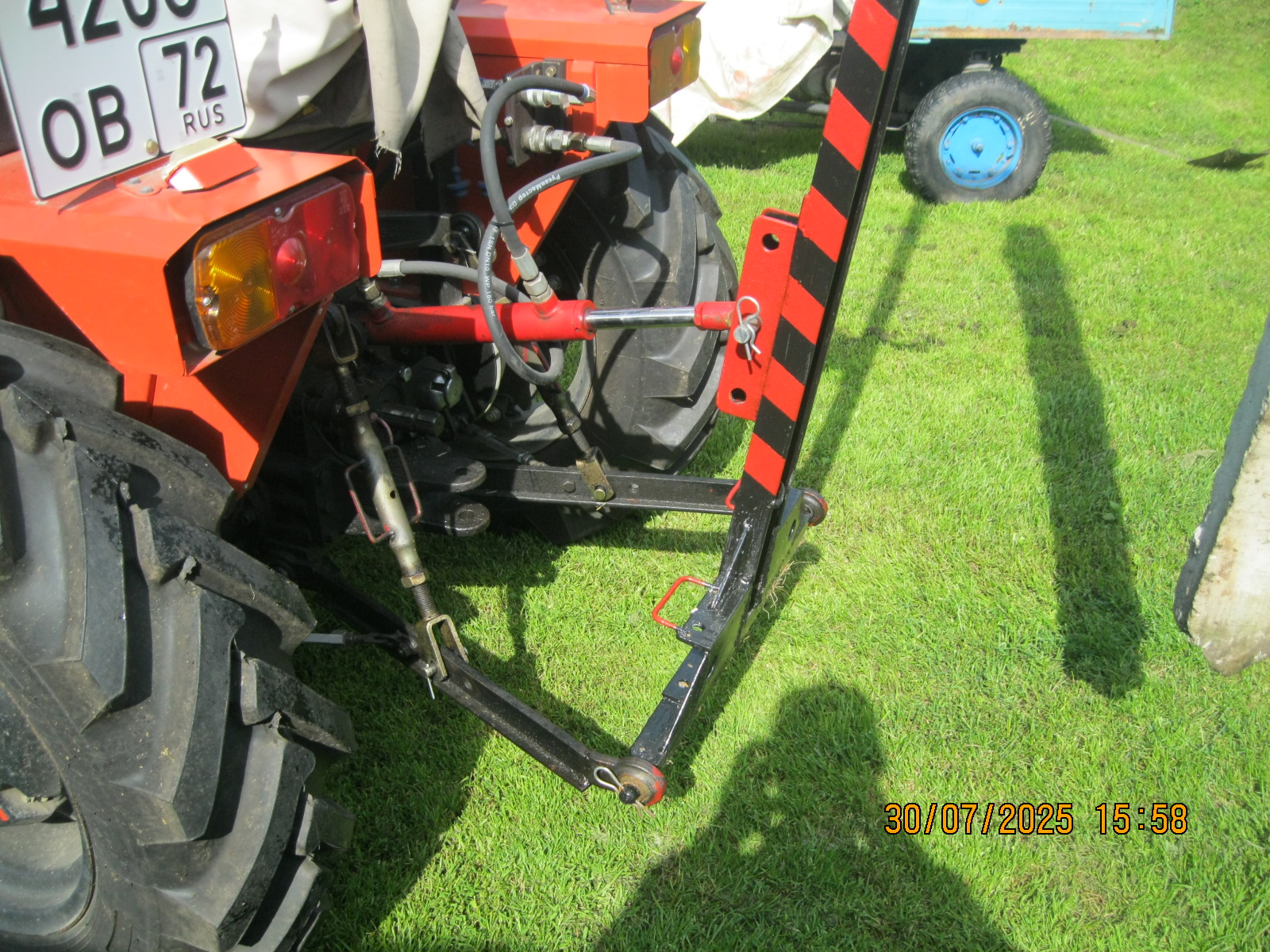

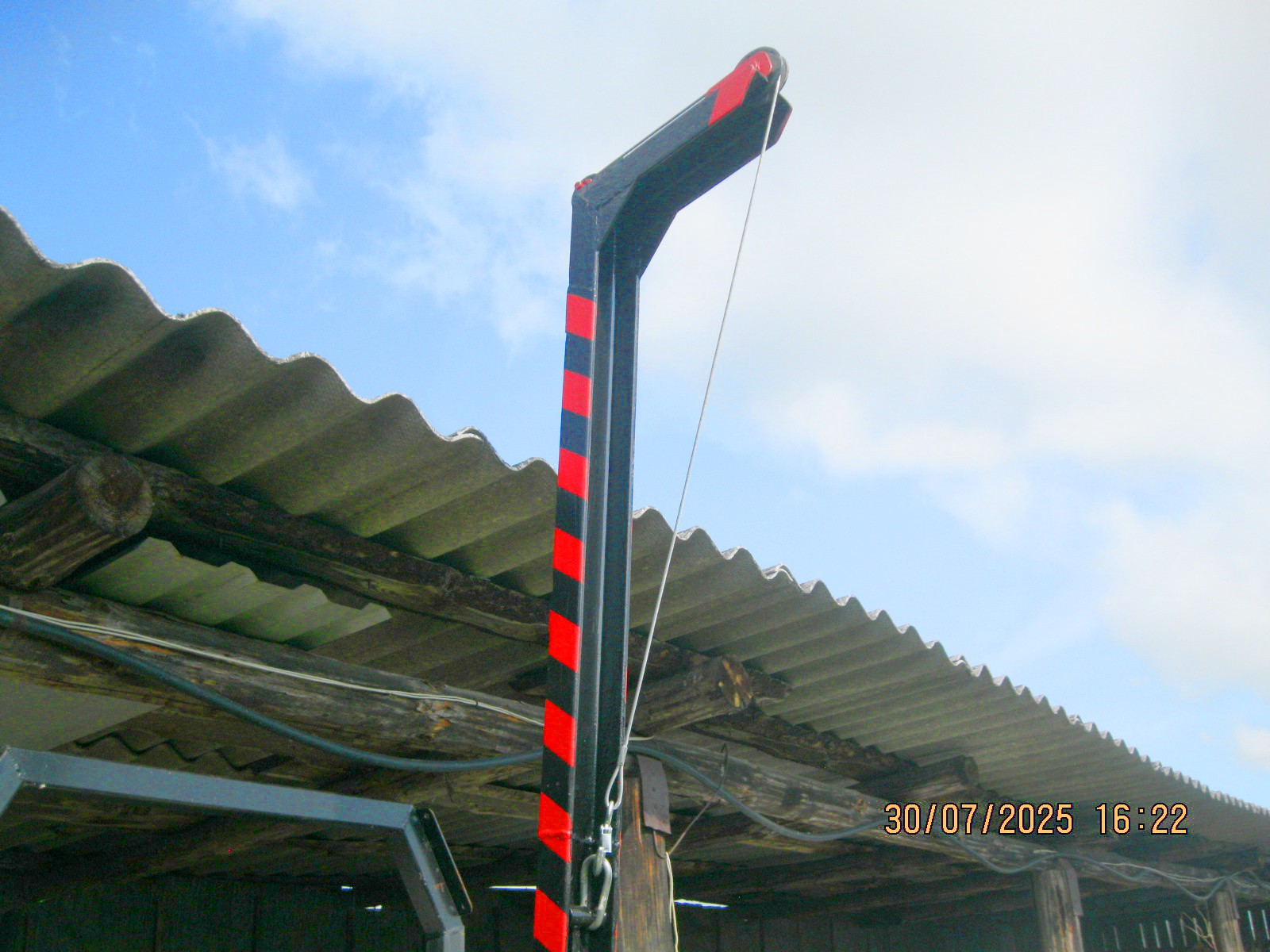

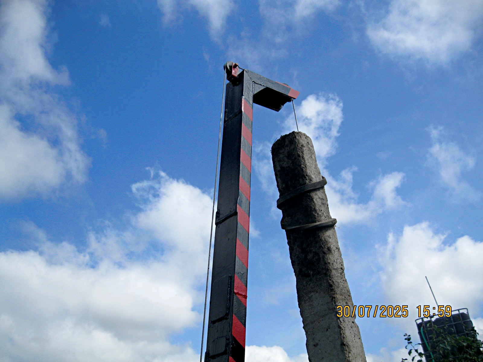

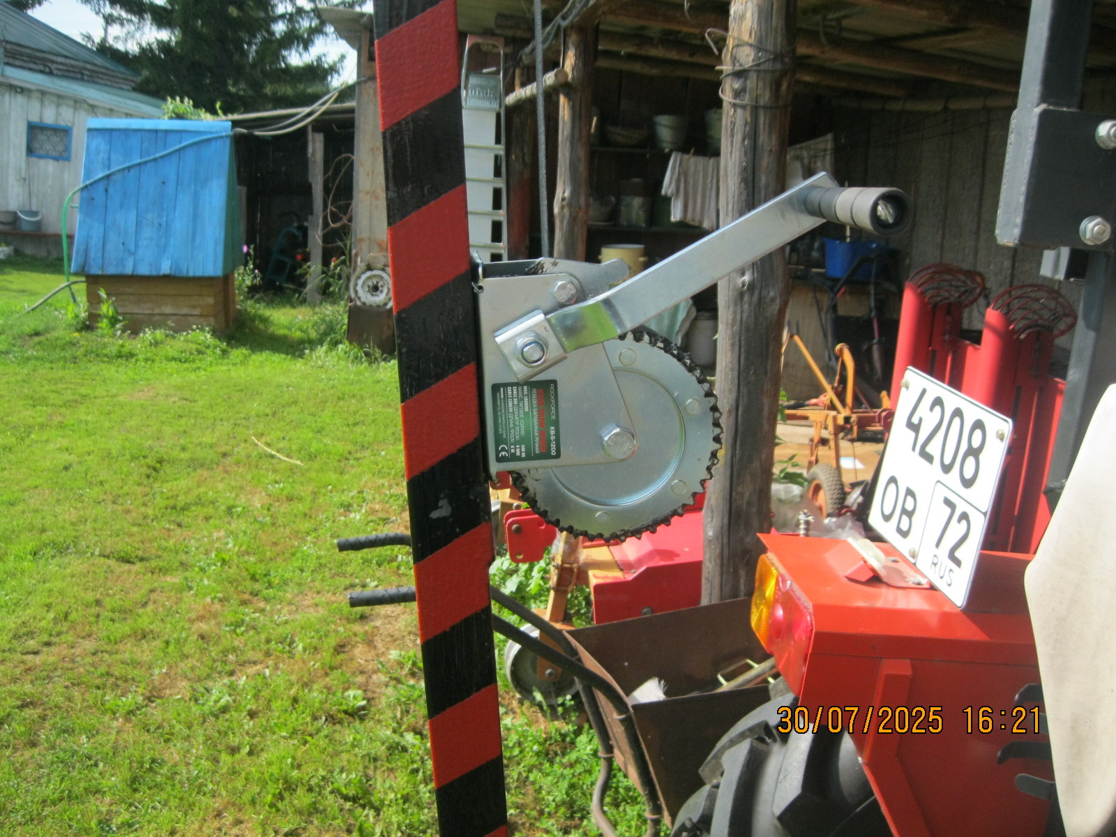

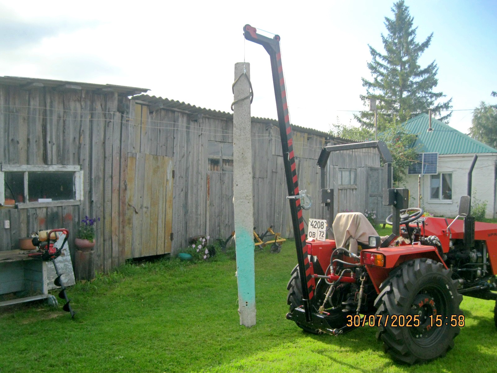

Всем привет ! Подниму тему. Тоже сваял небольшую крановую установку к трактору. Поднимать тяжести уже как то не очень охота, а возникла необходимость укрепить деревянные столбы бетонными пасынками. В общем получилось неплохо, испытания прошли успешно ! smile3 Лебёдка на 550 кг., мне больше и не нужно. Трос 8 м., трещётка работает в обе стороны. Длина стрелы 2,5 м. Ну и в хозяйстве, как говорится, пригодится ! smile3
