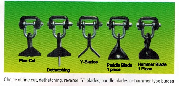

Славян72 пишет:
Я думаю молоткового типа лучше будет,сегодня общался с менеджером эта модель не китайское барахло ,производят прибалты,покупатели в основном европа.
Судя по отзывам американских трактористов молотки стоит ставить если планируется покос в т.ч. разной кустарниковой растительности. Для травы и более чистого покоса рекомендуют Y образные ножи. На форуме тракторбайнет полно тем с анализом разных цеповых косилок.
Самый чистый и аккуратный результат дает тип ножей, которые с левого краю.
