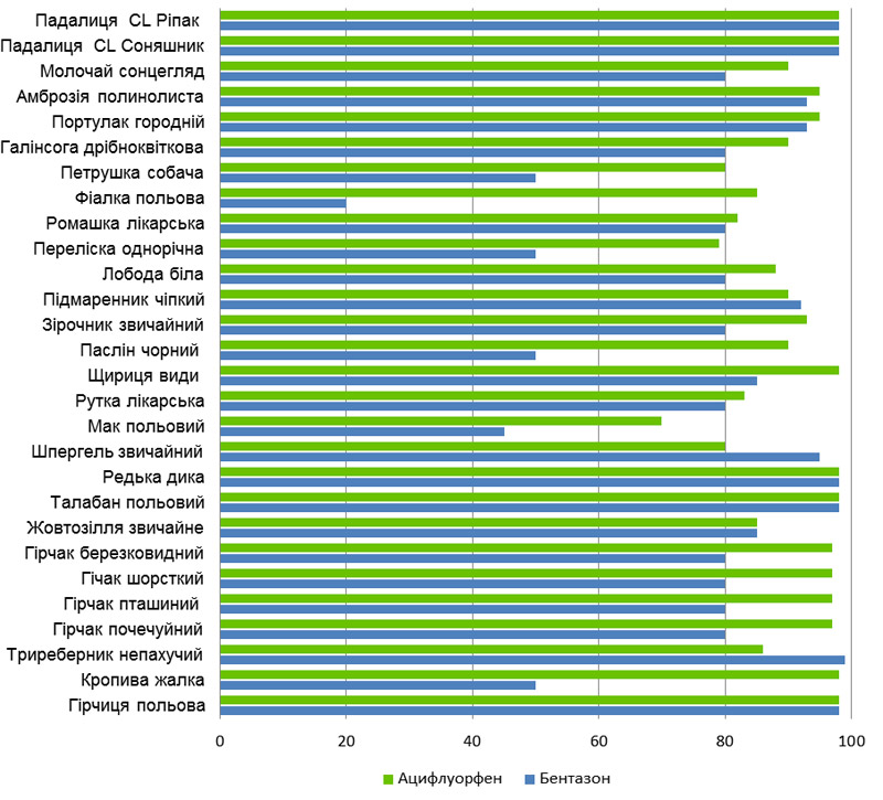

А вообще совет, добавьте Базагран к Пивоту, хотя бы в минимальных дозах литра 1,5. Базагран контактник, он немного даже может припалить сою, но он блокирует прохождение имазетапира в точку роста сои. Но конечно, такую смесь надо применять не ранее первого тройчатого листа.
Базагран к Пульсару согласен, чтобы осоты погонять. К Пивоту ничего не даст. Я от Базаграна на сое полностью отказался. Хотя некоторые утверждают, что это самый мягкий гербицид на сое. Моё мнение, что один из самых жестких. Повреждение сои визуально не видно, но урожай падает ну его на...
Дней через двадцать на контроле и на баковой смеси Пульсара с Базаграном соя буде выше сантиметров на 10-15 в сравнении с самостоятельным внесением Пульсара.
У Пульсара недостаточное действие на злаковые сорняки, особенно на куриное просо. И еще, Базагран будет ухудшать действие Пульсара на злаковые
Поподробнее пожалуйста Может тогда базагран нейтрализует Пульсар- от этого и различие в развитии сои? Вообще считается что Пульсар -это" таблетка от всех болезней" Базагран мягче но вычищает тоже неплохо

Базагран + хармони как бы класика. Чемь Вы заменяете ети гербициды?
Заменял комманд + хармони, комманд + пивот. В этом году пробую почвенный комманд + зенкор, а по вегетации фабиан, а на следующий год соя по сое с почвенным стомпом и без обработки по вегетации. Но это пока что только задумка.
