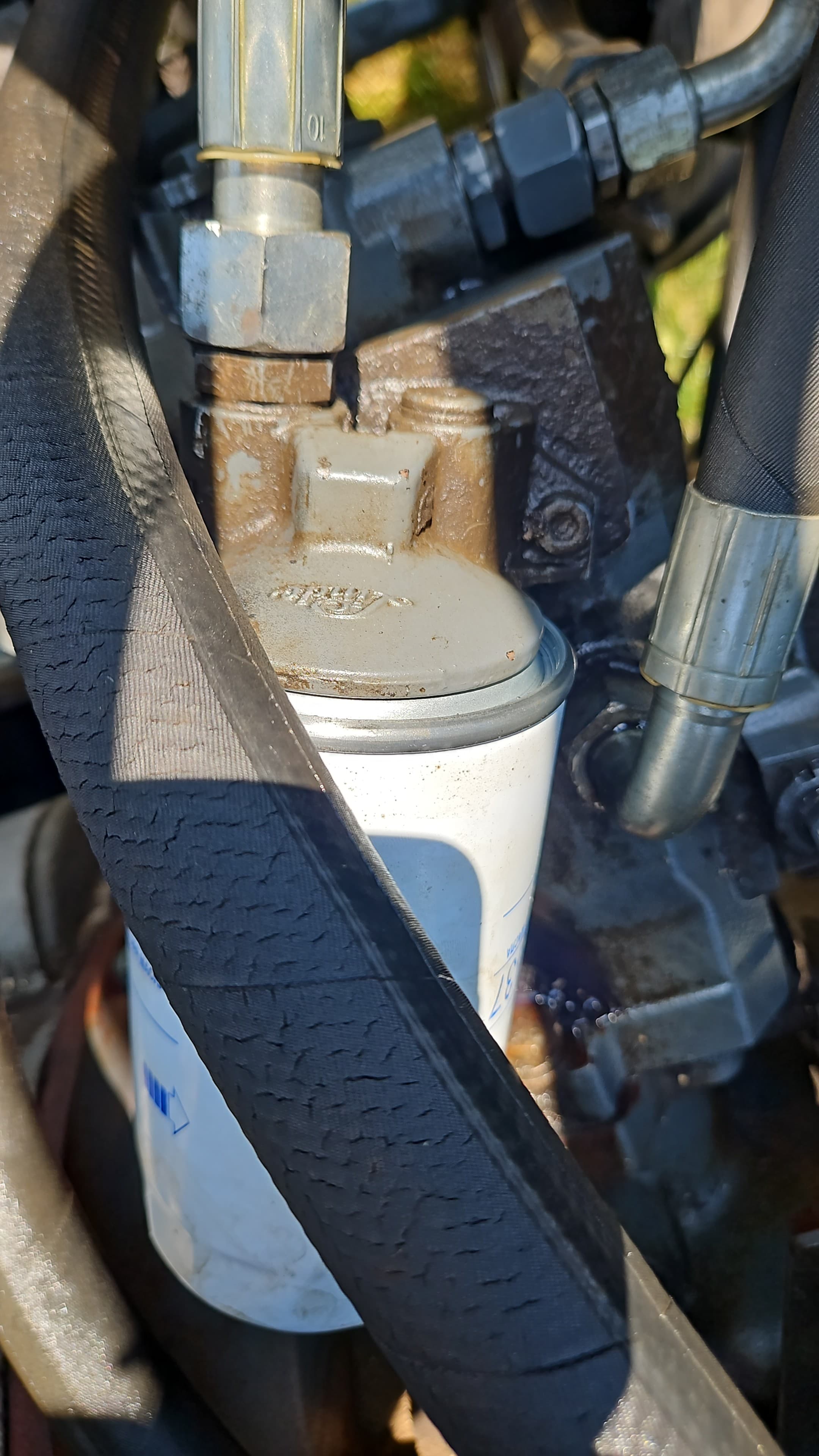

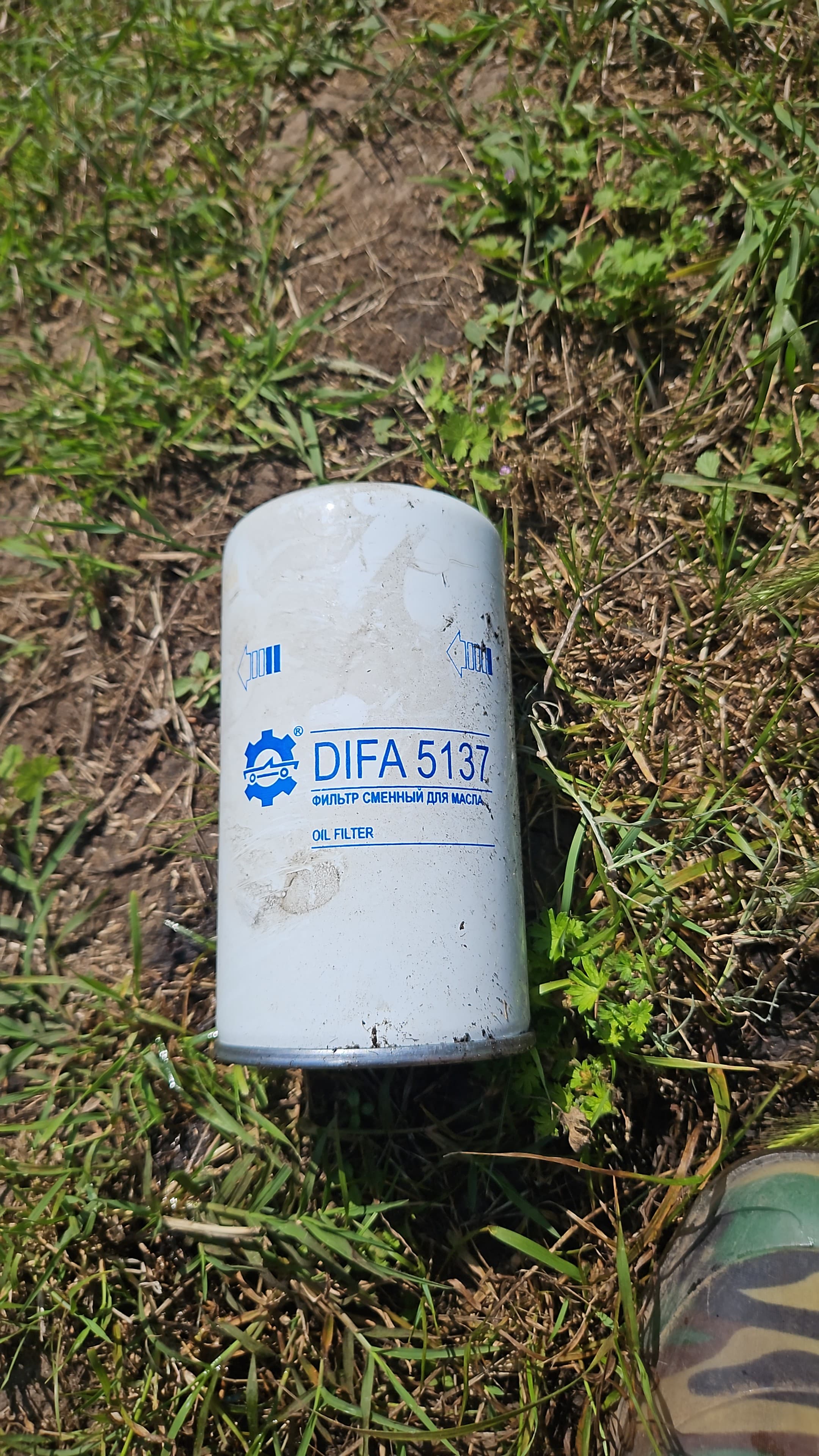

Приветствую, вектор 410 рвёт фильтр гидравлики, уже третий поменяли, подскажите куда копать?
фото И где стоит
Масло в системе давно меняли? Что за фильтр?
Была такая проблема, только с топливным фильтром. Подклинивал шарик клапан в штуцере. Так что может быть и в гидравлике какой клапан подклинивает
Масло только поменяли.
Так, это фильтр на насосе ГСТ. Скорее всего дело в качестве самого фильтра. Попробуйте поставить фильтр МАНН или Флитгард.
Мановский поставили,все спасибо!
Заработало?
Да,всё норм.
Спасибо!
