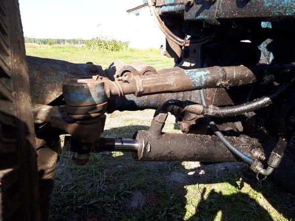

Варианты установки двухстороннего цилиндра на т 40. Такие кронштейны есть в продаже на маркетплейсах, как на ведущий мост так и на простую балку, но их изготовить и самому не очень сложно...
Шарнир на цилиндре сделан как на рулевой тяге легковой иномарки : шар во фторопластовой втулке, естественно с поправкой на размеры. Крышка цилиндра на резьбе, если потечёт резинки поменять не проблема.В общем всё нормально сделано, плотно туго, без люфта, за 5 р брать можно смело.
Не нравится мне, что тут приварено. Технадзор может докопаться.
у нас не строго к дозаторам относятся, если всё аккуратно сделано заводскими деталями. Там где всё крайне строго, если есть такие места, то нужно иметь родную колонку и перед тех надзором ставить её, а после снимать.

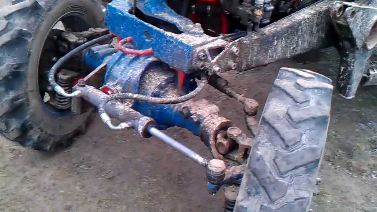

Несколько фото из сети что бы не быть голословным : переделка с одним цилиндром, видно что цилиндр висит низковато+ большая нагрузка на рулевую сошку
Вариант под МТЗ: цилиндр перед мостом, тоже не очень, с дорожным просветом лучше, но цилиндр как бампер, ничем не защищён, как то не очень + надёжность таких сварных сошек , заводского варианта цельной литой сошки такого типа не существует, под куном вызывает огромные вопросы... Про инспектора вообще молчу, у него кровь пойдёт из глаз
Ну и 2 сторонний цилиндр , лишён этих недостатков.
