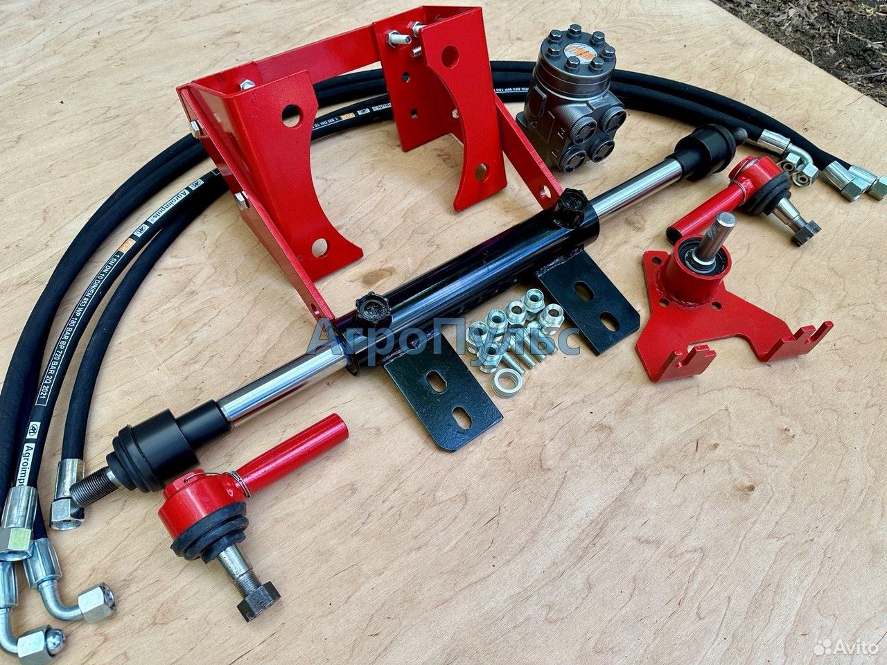

Кто ставил такой вариант гц на т-40 с этим кронштейном крепления к мосту? как он в работе?
думаю поменять односторонний гц на двухсторонний, ибо раздражает разное количество оборотов влево и вправо.

Противоречивые отзывы. Течёт по штоку.дорогие шарниры, эти цилиндры бывают с разным ходом штока, на фото вроде бы самый дешевый с ходом штока 20 см. На т 40 этого маловато уменьшается выворот колёс. В интернете по этим цилиндрам достаточно информации. Отзывы противоречивые. На ютюбе, о зоне посмотри отзывы.

По этой теме поиском ничего не нашел, не ругайтесь если повторяю чей-то вопрос))
Год назад сосед такой внедрял. Был доволен. Всё подошло. Работало прекрасно.(Зимой трактор продал). Фото здесь примерно год назад выкладывал.
Спасибо всем! На фото даже не читал какой гц, просто первое попавшееся. А так да, нужен с ходом 250.
Да на т 40 нужен 250 мм, выворот будет как с родной колонкой.
