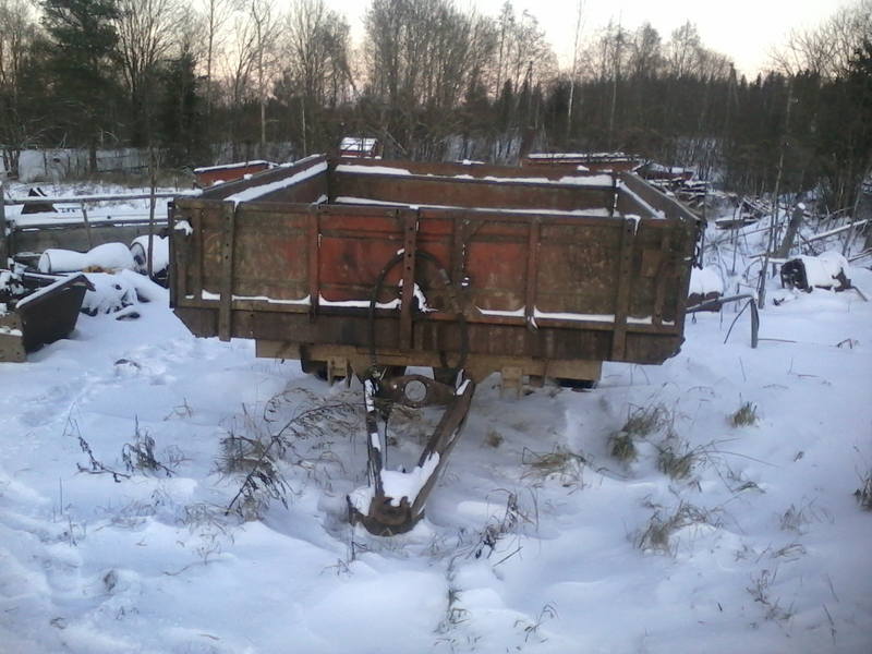

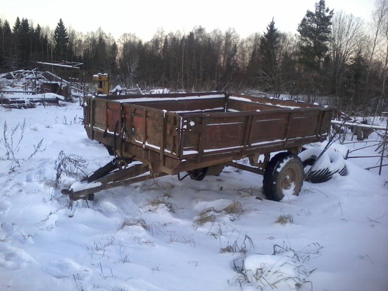

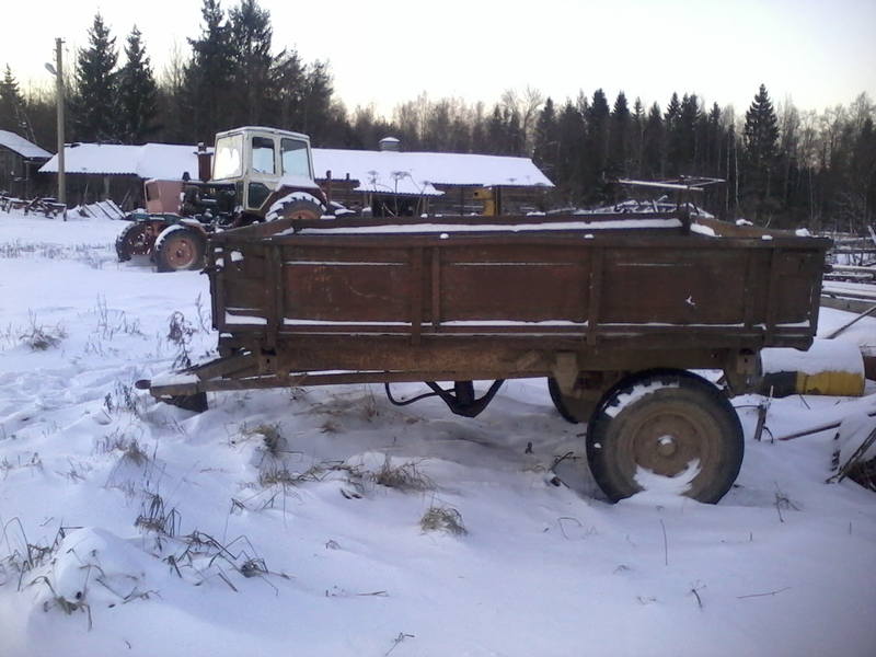

Продолжаеться моя эпопея с поиском прицепа для моего топтыжки...предлагают такой вариан, Комрады помогите опознать что за модель dri валит на 3 стороны, все борта откидываються, на рессорах, колёсья 6-ти шпилечные...доков нет (но этот вопрос смогу решить), отят за него 25 тысяч...Кто что думает?

Больно уж на самопал смахивает, заводского изготовления должна быть поаккуратнее построена, (могу конечно же ошибаться), а может и хозяин (предыдущий) такой. Но думаю что 25, цена вполне адекватная(опять же на мой взгляд), если еще и есть возможность доки выправить,то сам бог велел приобрести, а если еще и руки приложить, то вообще картинка будет. Удачи

Торг не кто не отменял, нравится торгуйся с упорм на доки,и будет весной больше времени,если городить новую good

То то и оно что выглядит она как то кустарно что ли...
Я именно что не хочу самопала...

Да продавец вроде готов 5-ку скинуть...

Ну тогда на Авито на просмотр может попадеш на натурал, а так считай деньги+время на изготовлениеhttps://fermer.ru/forum/samodelnaya-selskokhozyaistvennaya-tekhnika/4733....

уж больно он похож на обрезанную двухоску , ось слишком назад смещена , да и крепление на гидроцелиндр как на двухоске которая не на кругу а на тягах , хотя мог быть и прт какой щас уже не разобрать , если доки не потребуются то стоит поторговаться и взять
