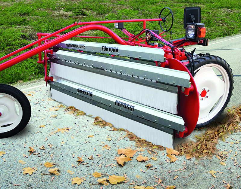

Привет всем.Подскажите как такие грабли называются? А то при поиске только аналогичные ГВК показывает.

У Исаченко Сергея такие ,спроси ,подскажет.

A.Nikolas пишет:
Ну если по нашенски то мотовильные , от мотовило, так как Итальянцы поначалу просто мотовило вращающееся от привода колес тянули под углом и оно гребло .Наших таких не встречал просто их наверное не было.Если надо найти пишите в Ютуб грабли Elho-Twen или грабли REPOSSE, он найдет массу всяких-разных.

Вот такие как мои...https://youtu.be/mIr9IDhdpYg

Исаченко Сергей пишет:
У джон-дира и нью-холланда тоже есть такие http://www.youtube.com/watch?v=PlcFC8Di37s , http://www.youtube.com/watch?v=opV2yS-nikY , http://www.youtube.com/watch?v=XgxrIZjawRg , http://www.youtube.com/watch?v=LEdpQgAX5l4

За бугром их полно даже конные и мотоблочные....https://youtu.be/4WaHEKfbxAQ....https://youtu.be/j3jh2Rr9iUY.
Благодарю,Николаевич.А как такие грабли работают, если поле не ровное?Что-то мне очень понравились,при изготовлении-материалы доступные и не очень сложные по конструкции,можно ворошить и сгребать.

A.Nikolas пишет:
Работают очень хорошо, мотовило то активное вычесывает даже вросшее сено, тем более сами опорные колеса имеют регулировку на опускание самого мотовила выше-ниже, но если поле не имеет ям, типа прошлогодних колей от трактора, из колей не вытянет, ну а если просто холмистость то очень хорошо.https://youtu.be/yuiToO-LvVM. На счет ворошения, просто валок можно перевернуть и этими, но чтобы работали как настоящая ворошилка реверсируются обороты мотовила, тогда работают как типичная ворошилка, где-то есть в Ютубе с переключением , но у меня его как такового нет ибо оно мне без надобности.Я ими за час не спеша сребаю гектар сена и стаскиваю в большие кучи ими же как бульдозером просто выключив привод мотовила.

: 2054
Вообще супер !Вот только из чего "пальцы" на граблины сделать? Судя по фото они диаметром 6-7 мм?Они при работе изгибаются?

A.Nikolas пишет:
У меня пальцы с какой-то сельхозмашины п-образные и были длинные, я оставил длину какую мне надо вставил их в сквозные отверстия сверху и прижал шинкой на болтах на 6мм.А в идеале зубья надо с подборщика пресса тоже парные , но с навитыми витками между пальцами, такие не сломаются и будут хорошо амортизировать за счет этих витков, они такие и стоят на некоторых Репосси, Данутти, а одинарные стоят на Майсей -Фергюсон , но они ,сами пальцы,вварены в резиновое крепление для амортизации.Ну мне и таких хватает, да и не нашел как делал с подборщика так много.
A.Nikolas пишет:
Михаил,на мотовиле комбайна похожие пальцы.Ещё вопрос по косилке(чисто технологический интерес)-после изготовления "тарелок" вы их как то выравнивали по окружности? Геометрия окружности немного изменилась ведь.

A.Nikolas пишет:
Выравнивал конечно, когда собрал, но без нижнего диска от центра приводного вала чертил и обрезал болгаркой , они были сделаны с некоторым запасом. Пальцы у меня похожие , но шире наверное см. 12-15 между зубьями. В идеале вот такие надо.....они не погнуться и амортизировать будут, на всю жизнь хватит.
A.Nikolas пишет:
Я что то не пойму крылья мотовила под своей тяжестью поворачиваются пальцами вниз или там какой-то привод есть.

andrej 73 пишет:
A.Nikolas пишет:
На одном конце граблины втулка прикручена снизу,а на другом сверху,поэтому граблина сохраняет такое положение.Если присмотреться,на фото видно крепеж граблины с обоих сторон http://www.repossi.it/wp-content/uploads/2013/11/9069-70-su-strada.jpg

BAGI пишет:
одном конце граблины втулка прикручена снизу,а на другом сверху,поэтому граблина сохраняет такое положение.Вот ссылка,если присмотреться на фото видно крепеж граблины
Крепёж понял, принцип нет , надо макет из бумажки сделать для прояснения.

andrej 73 пишет:
BAGI пишет:
andrej 73 пишет:
BAGI пишет:
Что тут непонятного?Привод самого мотовила с одной стороны,бывает шкив,бывает кардан,бывает гидромотор ну и т.д.А граблины остаются в одном положении из-за их крепежа

andrej 73 пишет:
BAGI пишет:
andrej 73 пишет:
BAGI пишет:
Конечно привод есть --от вом.Посмотри видео или фото другие поймешь.Сложного ничего нет.Граблины всегда пальцами вниз.

BAGI пишет:
На граблях не потому.... , боковые колеса к которым крепятся опоры граблин находятся под углом к самим граблинам , там две степени свободы получается и этот угол колес держит граблины в одном положении и вращаются они как-бы вниз и вправо(на моих).Сам когда впервые увидел не мог понять как все устроено, а потом разобрался.
Не буду спорить,примерно тоже самое и я хотел выразить,все дело в креплениях.А на том фото мотограбли Repossi,только на пружины граблин установлены щетки для подметания http://www.youtube.com/watch?v=ed8DtJQ9YME

Михаил Николаевич,а на заводских граблях "мотовило" тоже никак не подпружинено?Ну чтоб при соприкосновении с землей приподнималось немного,или это лишнее?

A.Nikolas пишет:
Нет не подпружинено, на опорных колесах регулировка относительно выше-ниже и все, если опустить низко будет и мох с земли вычесывать, а роль амортизаторов играют сами пальцы ,они пружинят просто, если с витками попарные то на витках, а если одинарные то сам палец вварен в резину и пружинит на резине.

Нет не подпружинено, на опорных колесах регулировка относительно выше-ниже и все, если опустить низко будет и мох с земли вычесывать, а роль амортизаторов играют сами пальцы ,они пружинят просто, если с витками попарные то на витках, а если одинарные то сам палец вварен в резину и пружинит на резине.[/quote]
Спасибо,понятно.У вас наверно поднимая и опуская п/навеску в небольших пределах можно высоту граблин изменять(потому что опорные колеса чуть сзади граблин).Посмотрел что много сена собираете в кучи "как бульдозером" -граблины не загибает?Или тут чувство меры главное laugh

A.Nikolas пишет:
Ну в принципе можно верхней тягой навески немного опустить-поднять, но и колесами само -собой, но это не часто , раз выставил и нормально. А при сдвигании так совершенно верно -главное чувство меры..... , ну так примерно....
A.Nikolas пишет:
Да,эти фото видел потому и спросил,все таки хоть и сено а "сопротивляется" будь здоров.
