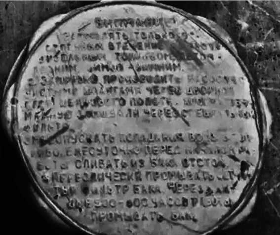

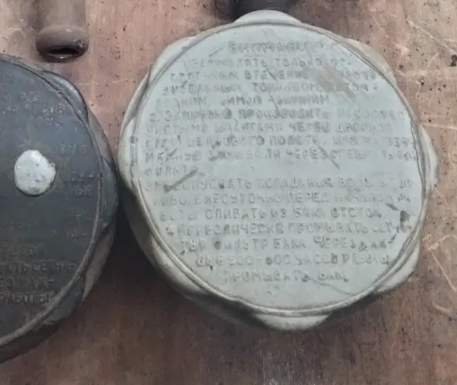

Здравствуйте, это крышка для топливного бака родная для ДТ-14/20? Кто знает?
05.08.2024 - 11:43
: 24
Текст идентичен пробке ДТ-20. Сравнил.

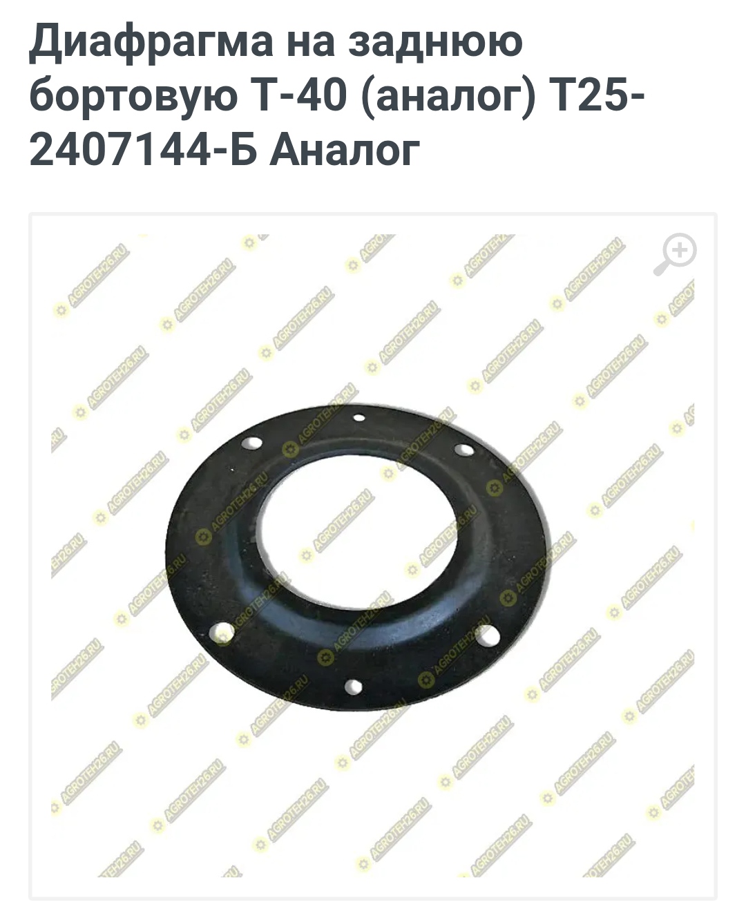

17.01.2020 - 00:03
: 62
Привет! может кто-то объяснит как работает диафрагма не очень хорошо понимаю и можно поменять её на сальники??
С бортовой передачи постоянно капала масло на колесо поэтому решил разобрать. Думал что там сальник ну там диафрагма…
Болгария
: Тутракан
15.01.2023 - 00:18
: 115
С Т25 не подходит?
04.08.2012 - 18:25
: 1290
xyligan_s_balkan пишет:
С Т25 не подходит?
Замерьте диаметр наружний, внутренний своего
17.01.2020 - 00:03
: 62
С Т25 не подходит?
К сожалению нет я купил такие внутренние диаметр а Т 40 больше
17.01.2020 - 00:03
: 62
Maksat пишет:
С Т25 не подходит?
Потом скину размеры

28.07.2019 - 06:26
: 13
Здорова мужики!!!диафрагму на бортовой я делал сам из резины мбс покупал в рти магазине они есть а так диафрагму эту не найти от т40 не ПОдходит. Работает он так там два кольца металлических один установлен на полосе а другой на бортовой с корпусом пружинами и диафрагмой .кольцо которое установленное на бортовой она подвижное и два этих кольца когда собираешь они с друг другом соприкасаются и продавливается пружинами.и герметизируется .так что эти кольца если заржавели или ещё че то их надо полировать чтобы между ними было хорошое прилегание.
04.08.2012 - 18:25
: 1290
Эльмир 102 пишет:
А на т40 к ВОМу когда сединяешь удлинитель вставляется такая диафрагма. Только размер его не замерял, внешний вид похожий
: Ярославская область
16.07.2013 - 20:11
: 3346
Maksat пишет:
А разве удлинитель к ВОМ Т-40 не тупо прикручивается болтами?
Какая там диафрагма?
