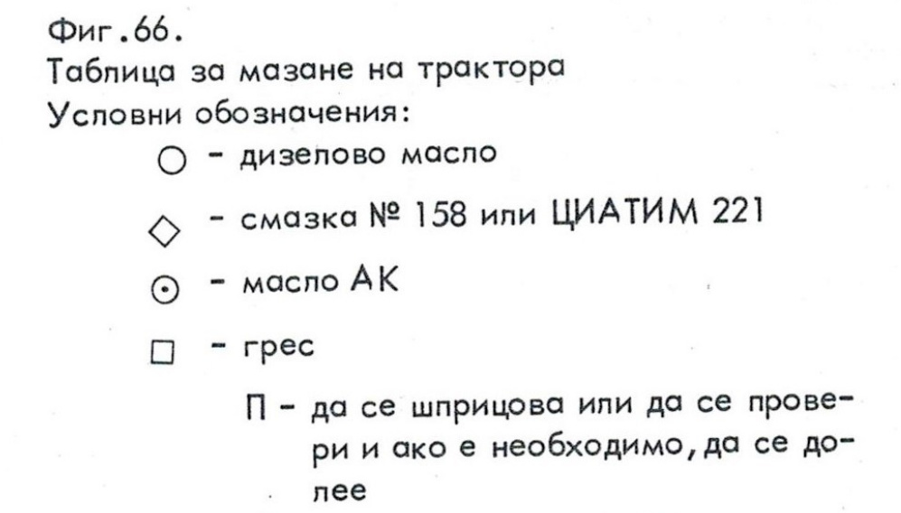

Встал вопрос какое именно в плане "современной" маркировки? В болгарской книге расписано так как на картинке.
"дизелово масло", это наверное имеется ввиду моторное, для дизельных моторов? например M7AD SUPER
ЦИАТИМ-221 скорее всего можно заменить литолом или каким нибудь NGLI2?
но "грес" это то же самое для шприцевания ведь? Выходит сейчас уже раздела нет и везде NGLI2 пихать?
"масло АК" что такое? какое нибудь SAE 15W-40 or SAE 20W-50 или это масло для КПП?
Подскажите, кто чем заливает и что, желательно в современных обозначениях, ГОСТовские нормы я тут не куплю нигде.

АК это трансмиссионное

Jin_eLD пишет:
Любое для дизельных моторов. SAE 10W40 (-25 + 40 C ) или 10W-30 (-25 + 30). Масло М7AD это SAE 10W-40 yes3
Jin_eLD пишет:
Смазка ЦИАТИМ 221 как и смазка №158 применялась в подшипниках генератора, магнето.
Jin_eLD пишет:
Масло для КПП и заднего моста. Лучше SAE 80w-90 (-25 + 35 С ) типа GL5

Так, моторное значит у меня есть, я еще для ЭО-2621 покупал так, чтобы и в гидравлику хватило, как раз M7AD;
с ЦИАТИМ'ом думаю можно не заморачиваться, подшипники генератора если, то просто поменять, а сейчас новые идут уже закрытые со смазкой на весь срок эксплуатации;
насчет КПП/мостов сегодня как раз с ремонтником говорил, он льет PP90, это W90 GL-4, оно по цене более менее без эксцессов доступно, а вот GL-5 подороже, разница на 20л где то 9€. Я как понимаю, гипоидная шестерня там где то стоит, так что по идее GL-5 на самом деле будет правильнее, не знаю насколько критично и стоит ли тут экономить... убивает количество :) Тут на одних маслах уже разоришься!
Спасибо, по крайней мере теперь ясно, что есть что!

Jin_eLD пишет:
Вполне хватит для этого трактора. Лейте GL4. Я в свои трактора лью ТАП-15, а это GL3. https://www.ozon.ru/product/maslo-transmissionnoe-luxe-tm-3-18-tap-15v-8...
