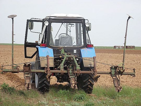

У нас от сеялки только рама с маркерами. Цепляем за трактор и размечаем рядки для ручной посадки арбузов. Вот если бы у кого поблизости были лишние высевающие аппараты. Этим летом брали у приезжих бахчеводов трёхрядную. Она у них с эжектором была. В первый раз такой сеялкой сажал. Понравилось всё кроме эжектора.

Ginaki пишет:
[изображение]У нас от сеялки только рама с маркерами. Цепляем за трактор и размечаем рядки для ручной посадки арбузов. Вот если бы у кого поблизости были лишние высевающие аппараты. Этим летом брали у приезжих бахчеводов трёхрядную. Она у них с эжектором была. В первый раз такой сеялкой сажал. Понравилось всё кроме эжектора.
Эжектор хорош тем что при подъёме сеялки в конце загонки не нужно выключать ВОМ и семена не высыпаются.

Чтобы семена при подъёме не сыпались приходилось обороты двигателя около 2 тыс держать. На холостом ходу такие обороты нервирует.
