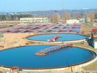

В Москве начали использовать канализацию для получения электричества
В Москве на Курьяновских очистительных сооружениях 31 января была запущена мини-ТЭС, работающая на биологическом газе, сообщает "Интерфакс" со ссылкой на пресс-службу Мосводоканала.
По словам мэра столицы Юрия Лужкова, запущенная теплоэнергостанция – одна из самых мощных в мире. Лужков отметил, что введение в эксплуатацию биогазовой мини-ТЭС позволяет снизить ущерб, наносимый окружающей среде, и что Москва намерена и далее развивать альтернативные источники энергии.
Как сообщили в пресс-службе Мосводоканала, инвестиционная стоимость проекта составляет 29,3 миллиона евро, а окупиться мини-ТЭС должна через 15 лет.
Курьяновские очистные сооружения являются крупнейшим в Европе природоохранным комплексом: они занимают 160 гектаров. В сутки на них вырабатывается около 140 тысяч кубометров биогаза. Появление мини-ТЭС, которая будет на нем работать, позволит на 5 тысяч тонн в год сократить выбросы вредных веществ в атмосферу, а также на 60 процентов обеспечить энергией очистные сооружения.
