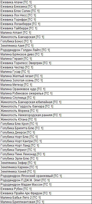

На след недели хочу уже адаптировать растения. По сортам вот что имеется
Кроме жимолости Морена и малины Оранжевое чудо. Саму лабораторию пришлось полностью переделывать. Посмотрим летом как все будет. Пока ничего не заражается..... Тьфу тьфу тьфу!!!!! По ассортименту буду самые лучшие сорта оставлять.
Ну, то есть Ваш ассортимент по ряду культур подозрительно похож на ассортимент одной очень известной фирмы, название которой тут нельзя произносить вслух. С чем, собственно, я Вас и поздравляю, поскольку все косяки той очень известной фирмы теперь есть и у Вас.
Мигель, колючая ежевика будет бесшипной и наоборот, а земляника усыпана усами и без ягод?)
Примерно. Тот, кто из года в год заказывал микрорастения в СамиЗнаетеКакой фирме, думаю, понимают, о чём я говорю. Приводить конкретный перечень косяков не буду, чтобы не делать рекламы / антирекламы. Ну, а кто этих косяков не заметил - учите матчасть...
