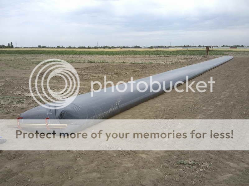

Возможен и такой вариант:
В качестве мягкой емкости использовать полимерные рукава для хранения зерна и силоса.
Т.к. я не смог достать полимерный рукав, то делал из простой пленки 200 микрон, рукав шириной 175 см. Материал был без UV присадок и ставил я его на свой страх и риск, ибо других вариантов не было, да и саму идею нужно было обкатать.
Накопителя хватило на 2 месяца - пластик стал хрупкий под действием UV и емкость лопнула и пришлось менять. Но у нас летнее солнце очень жесткое, на большей территории России такого солнца нет и емкости вполне может хватить на сезон. Пленка была серая а не черная и солнце частично попадало внутрь, это привело к росту сине-зеленых водорослей внутри емкости. Хлорирование я не проводил. У меня было два рукава общей емкостью порядка 60 м3.
Но лучше не рисковать и взять полимерный рукав.
Рукава идут диаметром до 3,6 метра и длиной до 150 метров, толщина стенки 200-300 микрон, стойкий к UV, светонепроницаемые.
Если вы возьмете рукав диаметром 3,6 м., длиной 50 м. и будете его наполнять до высоты 0,5 м., то вы получите емкость порядка 125 м3.
Нарежете нужной вам длины, концы несколько раз подвернуть и стянуть струбцинами.
Для избежания выскакивания концов пленки из зажима необходимо проложить в один из подворотов шланг.
При бережном отношении может использоваться несколько сезонов.

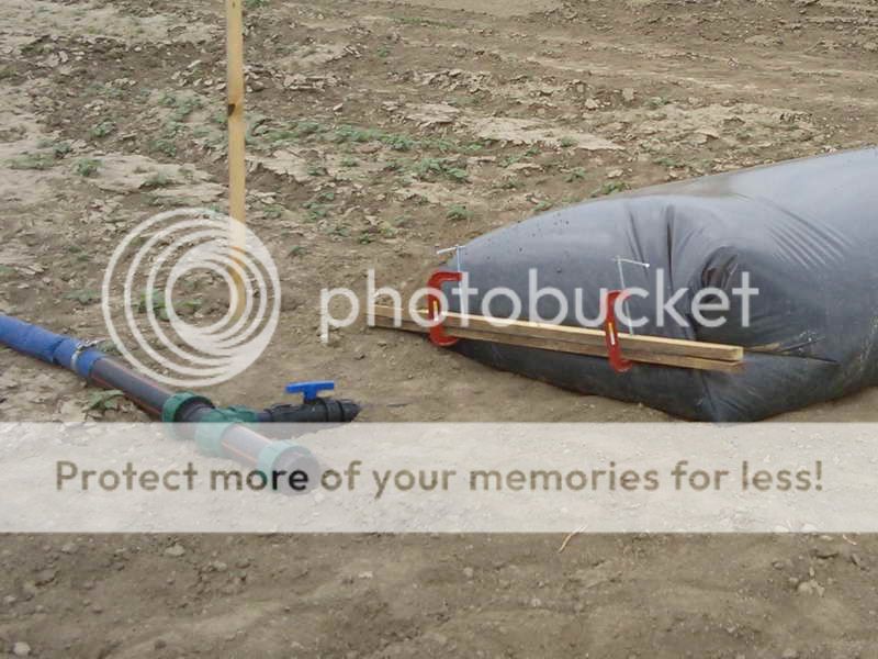

Я делал врезку в накопитель снизу, примерно в 1-1,5 метрах от края.
На этом фото сторона накопителя в которую осуществляется подача воды.
Подводку собирал на 2"и 3" пластиковых трубах и компрессионных фитингах.
Если смотреть от крана в сторону накопителя, то там такая последовательность:
кран шаровый 2" компрессионный -> труба 2" (2-3 метра) -> фитинг компрессионный 90 градусов с внутренней резьбой -> сгон металлический 2" с резьбой на две стороны-> фланцы на 2" 2 шт. -> гайка чугунная 2"

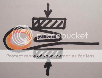

Сваривать я не пробовал, сварку можно сделать, но подворачивать и сжимать все равно придется т.к. сварочный шов разорвет 100%. ИМХО!
В подворот обязательно надо проложить кусок шланга, иначе край рано или поздно вырвет из зажима.
Красным обозначен шланг (достаточно диаметром 10-15 мм) , черным пленка, прямоугольники - это деревянные рейки (в моем случае).

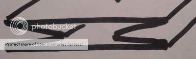

Край накопителя я складывал по такой схеме
Рукав идет свернутый, воздух будет попадать только из-за открытия концов рукава при монтаже входа-выхода и если будет гнать скважинный насос.

Так же можно поставить и фитинг с краном, место установки укрепить армированным скотчем.
Через этот кран спускать воздух по мере накопления.
