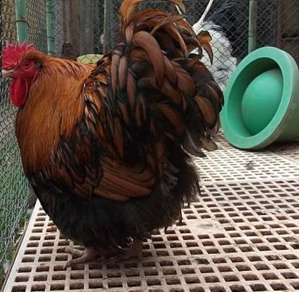

Может кто знает что на полу под этой прекрасной птицей?
Скорее всего пластиковая решётка.Я такую видел на каком-то сайте,когда искал себе половую сетку для клеток и брудеров.
И судя по всему, она хорошо работает. Похоже. что она является полом в уличном вольере и вольер этот без "плотной" крыши...
Хорошая штука, но дорогая. На птичке в москве 1500р одна секция, если ничего не путаю. Я видел для голубей сами подобное делают, набивают обычную оцинковку на рамки.
Вот здесь можно посмотреть, купить http://sprut-technology.ru/node/39
Вот спасибо! Как всегда - палочка-выручалочка!
