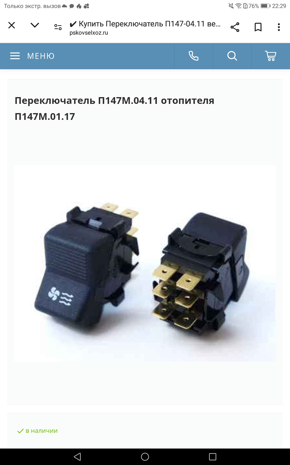

Вы бы хоть переключатель показали-пойди догадайся какой он у вас. По хорошему достаточно клавиши с тремя контактами в линию. Средний контакт ток. Два крайних большие и малые обороты. Малые через спираль сопротивления. В принципе оба провода с клавиши можно пустить на контакты сопротивления. А к одному из них плюс с моторчика.

Спасибо за помощь, не судите строго. А выключатель стандартный.

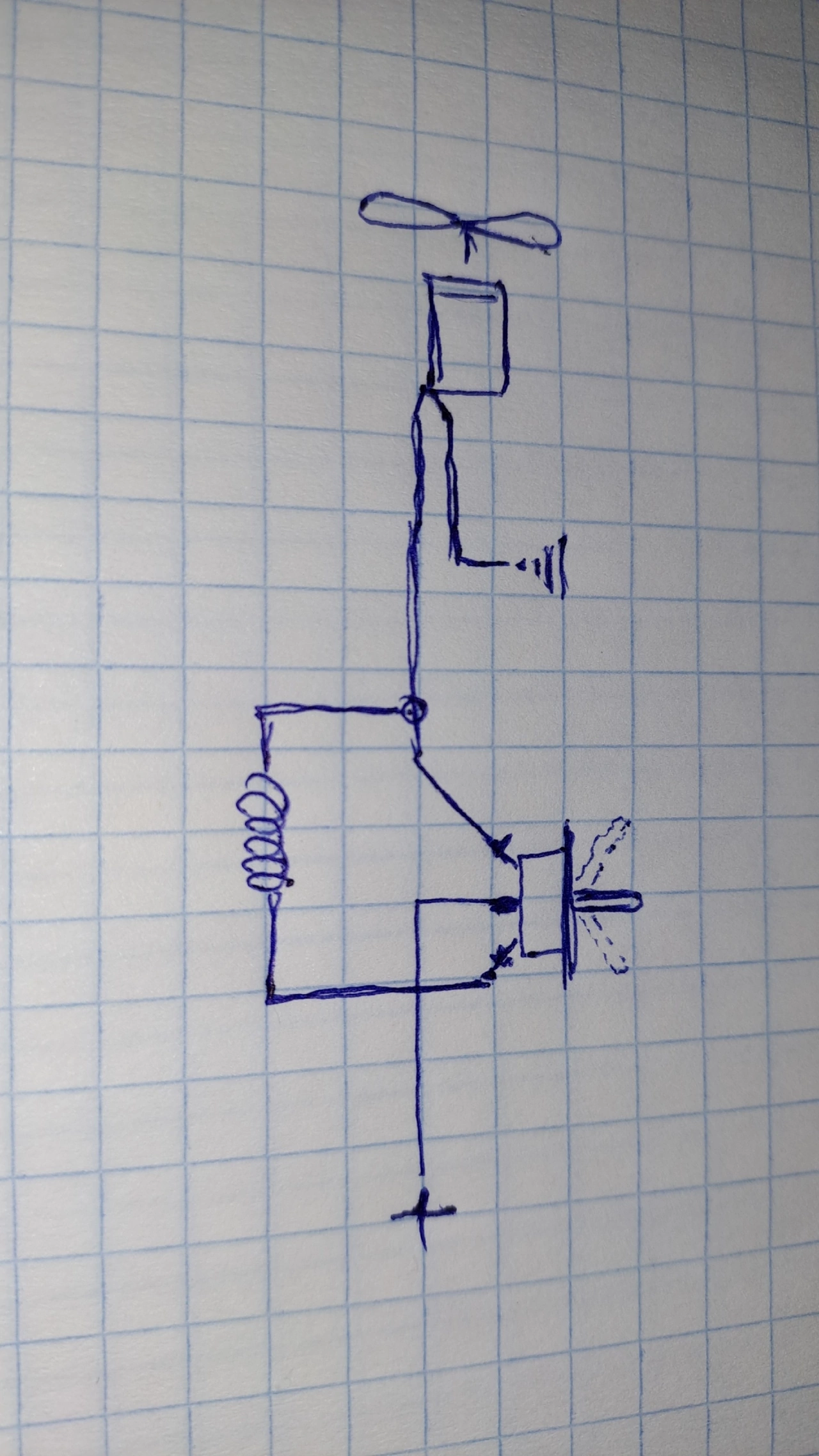

То есть получается схема такая? Просто надо разобраться с подключением клавишного выключателя.

Клавишный желательно через релюшку подключить. Схемы загуглить.

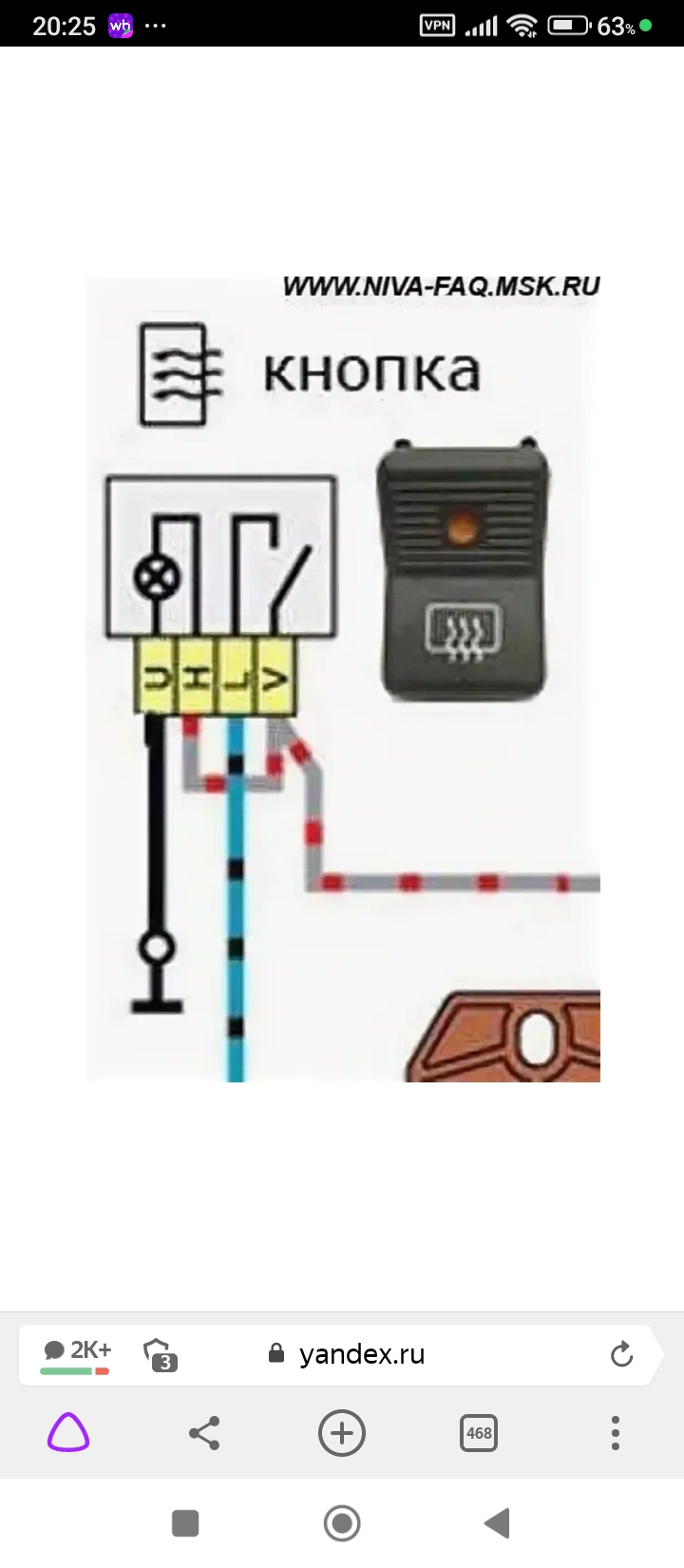

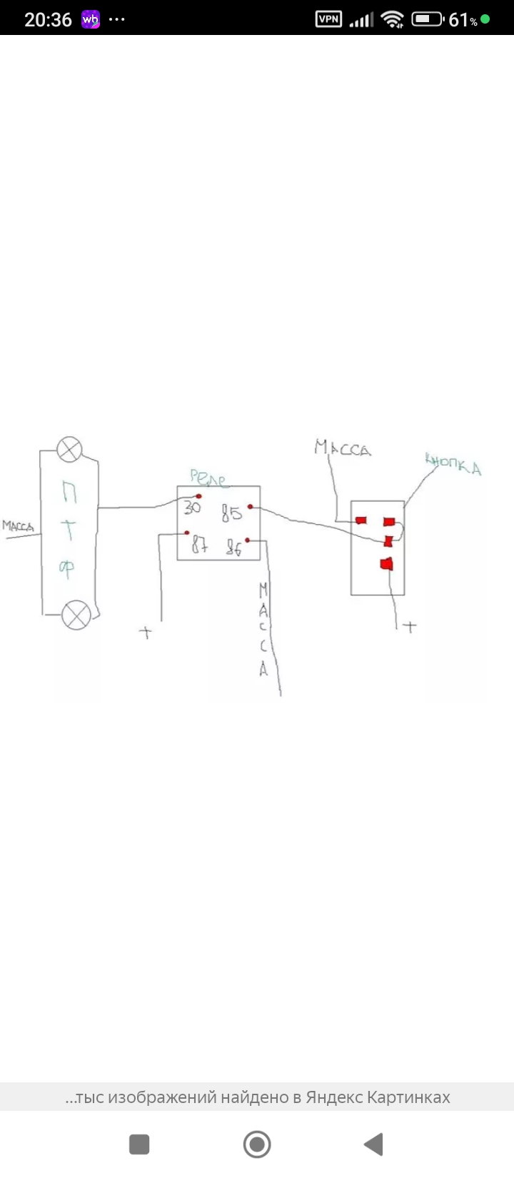

Не могу найти как правильно подключить клавишный выключатель.

Так ему надо двухскоростной моторчик подключить. Соответственно и клавиша с двумя позициями. Да и зачем подключать через реле? На Москвиче без всяких реле кнопка ходила десятилетия.

Моторчик обычный одна скорость. К нему подходят два провода плюс и минус, я подключал он работает. Чтобы была скорость потише, на корпусе печки стоит сопротивление в виде пружинки. Как подключить моторчик и сопротивление это не проблема. Но как "подружить" всё это с шестиконтактным выключателей я не знаю. Методом тыка получается много вариантов.

Шесть контактов вам не нужно. Вам надо всего три-дам две пары контактов. Они работают параллельно. Берете три пусть по правой стороне клавиши. Самый крайний контакт-большие обороты. Рядом с ним- плюс из проводки. Третья клейма на сопротивление и с него на плюсовой провод моторчика. Больше там блуждать негде.

Все верно, вы на схеме своей так и нарисовали.
blush2 ну я смущаюся.я не рисовал. Мне чужие лавры ни к чему. То другой Сергей рисовал.

Помогите пожалуйста с подключением проводки к печке, чтобы работали малые и большие обороты.
Сделайте фото моторчика, возможно, он как и на печке ЮМЗ двухскоростной, тов. Костомар правильно говорит.
Да и вообще, что мешает методом тыка выяснить какой провод куда и зачем?
[изображение] ну я смущаюся.я не рисовал. Мне чужие лавры ни к чему. То другой Сергей рисовал.
там выше еще и Вениаминович высказывался это я к нему.
