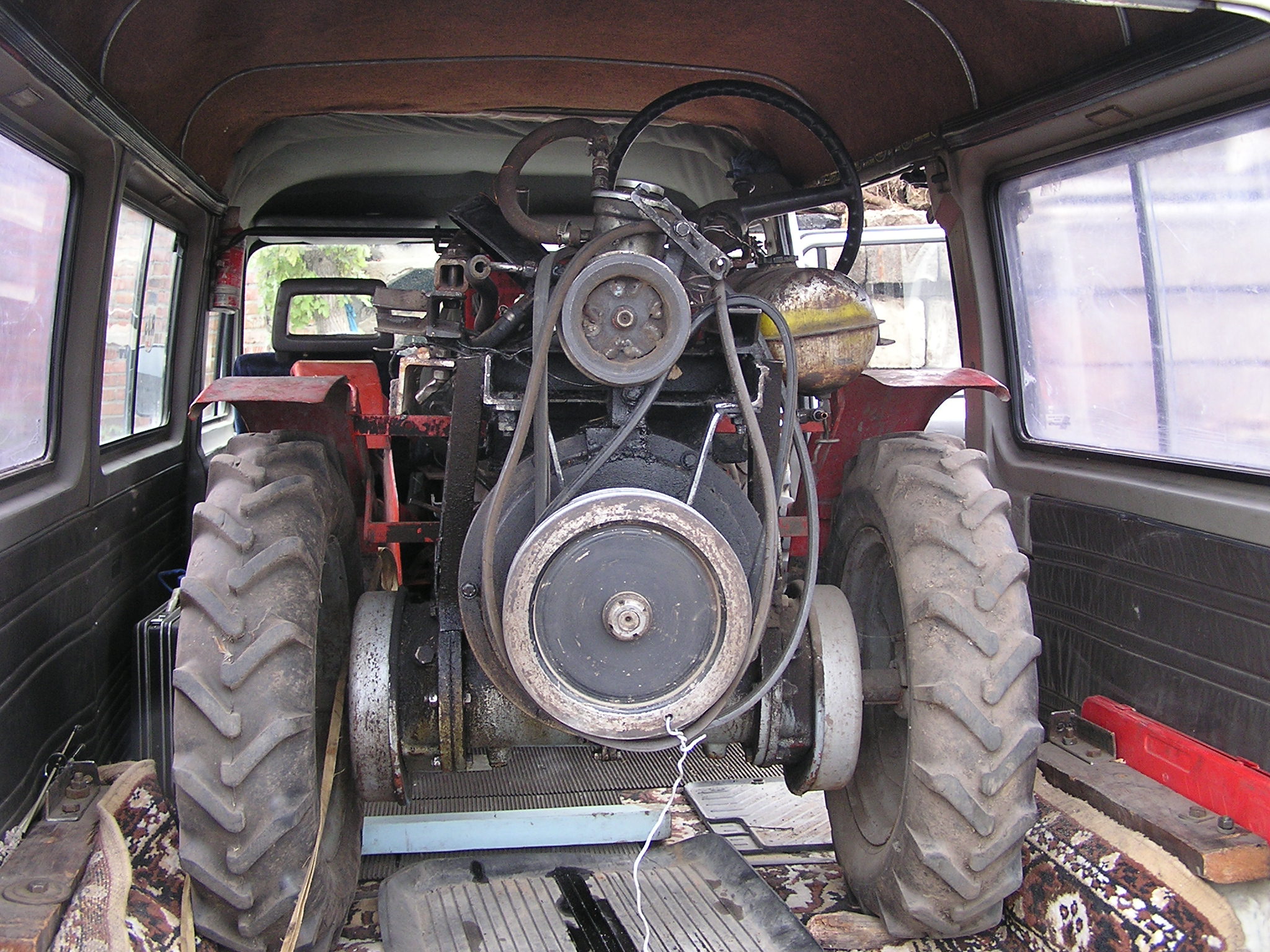

А так было время то по соседним посёлкам перевозил его в легковом прицепе.Не было проблем.
