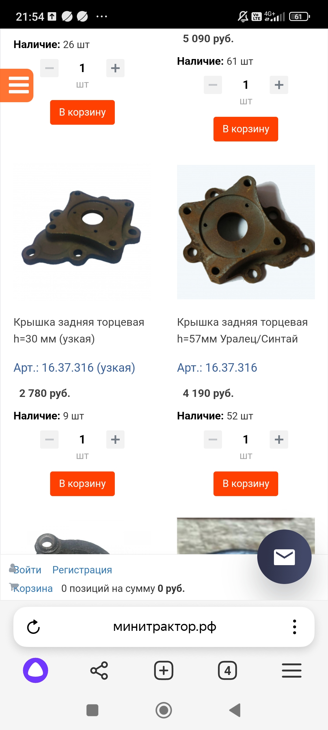

Течет масло подскажите был вкручен обычный болт трактор Синтай 180 что туда вкручивается

Я да же не помню что он там есть. По развёртке посмотрите.... Общий фон сделайте фото. Найду по внешнему виду развёртку.

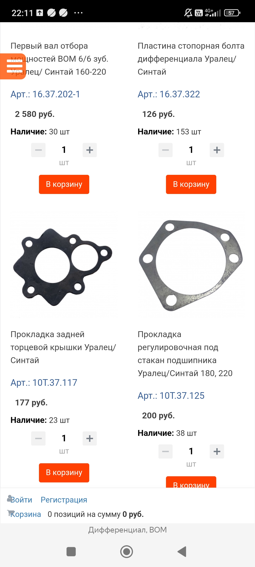

олег310381 пишет:
Олег здравствуйте, у вас выломан кусочек корпуса вала ВоМа, который и держит тот самый выкрученный болт. Есть несколько вариантов почему масло подтекает: так как болта уже нет, то корпус плохо прижат и масло из кпп подсачивается (нужно снять этот хвостовик вома и хорошим автогерметиком по корпусу пройтись, разумеется удалив старую прикипевшую прокладку) и вариант такой, когда сломалась отливка на чугуне этого корпуса хвостовика вом, то болт закрутили до упора и слегка продавили корпус внутрь кпп и оттуда малюсло сочится, но это маловероятно, скорее первый вариант. Часть прокладки оторвалась вместе с куском потерянного корпуса вома, где болт был, вот и масло подтекает.
Разбирать не сложно, просто нужно всё обезжирить потом, когда герметиком проходить. Можно конечно попробовать наварить на чугун, но он средне варится, то нормально, то трескается.
: Чебоксары
28.11.2018 - 22:26
: 4468
Дмитрий Сапронов пишет:
Варить наверно не получится - а вот поменять или нет - наверно стоит корпус менять.
Но вопрос наверно не в этом пока.
Болт получается сломало и часть его внутри? - как бы он в коробку не выкрутился? Делов натворить внутри может.
Корпус если не менять - сделать шайбу из 5 мм и 1 шт Г образную скобу приварить. Точность достаточно высокая нужна, но реально сделать. Сальник поменять - на фото подтекает. Прокладку из паранита 0.5 мм паранита вырезать - толще не стоит и на герметик. Заодно ТО сделать - возможно подшипники под замену.
Если менять - не так уж дорого...
